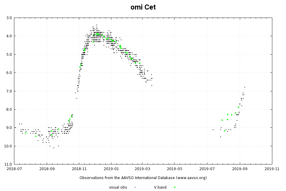

Mira, omicron Ceti, är på väg uppåt och har redan passerat mag 7. Det är fortfarande lite tidigt i säsongen, stjärnan kulminerar kring kl. 03:40 dessa dagar, men kan redan ses med lite tur lite tidigare om man har bra utsikt mot öster.
Lycka till med obsandet!

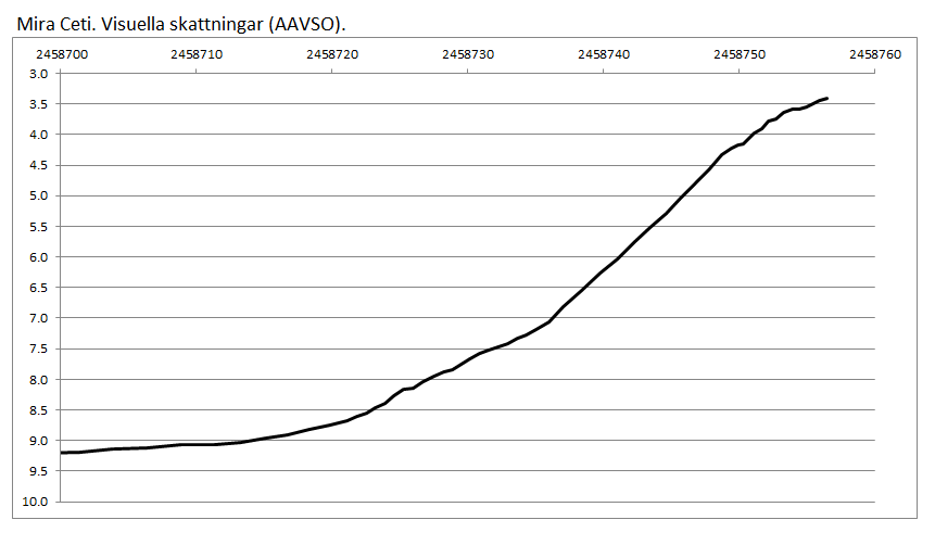

Mira Ceti har nu blivit rejält ljusstark. Diagrammet nedan bygger på visuella skattningar som kommit AAVSO tillhanda.

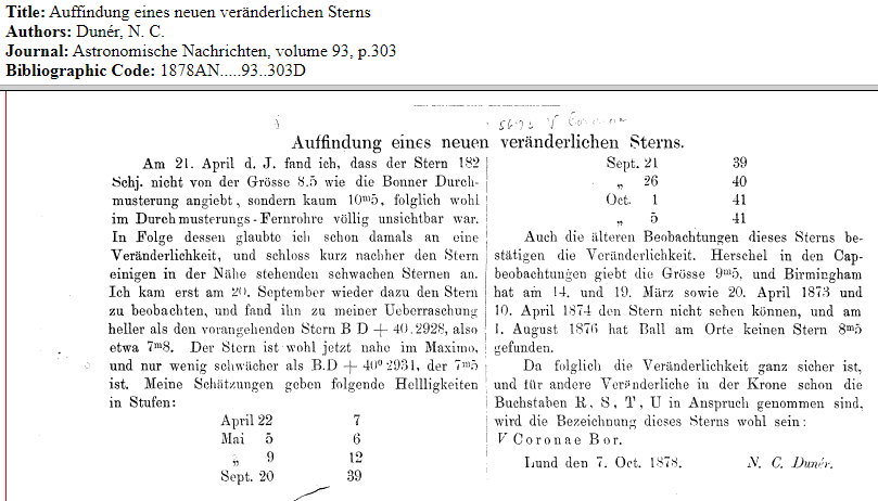

En sak som inte tas upp i artikeln om V CrB är upptäckten av stjärnans variabilitet. Lite synd, eftersom V CrB är den första variabel som upptäcktes från svensk mark (Nils Dunér, Lund, 21 april 1878). Se inlägg i Astronomische Nachrichten nedan.
En översättning till svenska kan vara på sin plats:
”Upptäckt av en ny variabel stjärna.
Den 21 april i år fann jag att stjärnan 182 Schj. inte var av magnitud 8.5 som Bonner Durchmusterung anger, utan bara av magnitud 10.5, och borde därför vara helt osynlig i Durchmusterung-teleskop. Av denna anledning trodde jag redan då att stjärnan var variabel, och skattade den kort därefter i förhållande till några svaga stjärnor i omgivningen. Sedan dröjde det till den 20 september innan jag åter observerade stjärnan, och fann då till min överraskning att den var ljusare än stjärnan BD +40 2928, dvs magnitud ungefär 7.8. Stjärnan är väl just nu nära maximum, och något svagare än BD +40 2931 som har magnitud 7.5. Mina skattningar ger följande ljusstyrkor i steg:
22 april: 7
5 maj: 6
9 maj: 12
20 september: 39
21 september: 39
26 september: 40
1 oktober: 41
5 oktober: 41
Även äldre observationer av denna stjärna bekräftar variabiliteten. Herschel ger i sina observationer från Kapstaden magnitud 9.5. Birmingham kunde inte se stjärnan, varken 14 mars eller 19 mars eller 20 april 1873, och inte heller 10 april 1874. Ball kunde 1 augusti 1876 inte se någon stjärna av magnitud 8.5 på denna plats.
Eftersom variabiliteten är helt säkerställd, och eftersom bokstäverna R, S, T och U redan är upptagna i Kronan, bör denna stjärna heta:
V Coronae Bor.
Lund den 7 oktober 1878.
N. C. Dunér”
Anmärkningar:
”182 Schj” är benämningen i Hans Schjellerups katalog över röda stjärnor.
Ett ”steg” är den minsta magnitudskillnad som observatören kan uppfatta, och brukar motsvara ungefär 0.1 magnituder. Man kan förmoda att V CrB ljusnade ungefär (39-6)*0.1 magnituder, dvs i runda slängar 3 magnituder, från 5 maj till 20 september 1878. Om Dunér istället hade angett sina stegobservationer enligt mönstret A2V3B, och angett identifikationen på stjärnorna A och B, då hade vi enkelt kunnat översätta observationerna till magnituder genom att konsultera en modern stjärnkatalog.

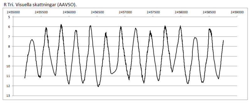

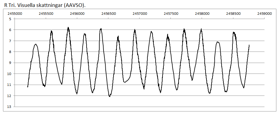

R Tri är en ljus och rekommendabel mira som nu är på väg mot maximum. Den kan för närvarande observeras med minsta lilla fältkikare.
En ljuskurva baserad på visuella skattningar i AAVSO hittar man här nedanför.
