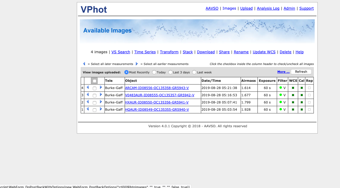

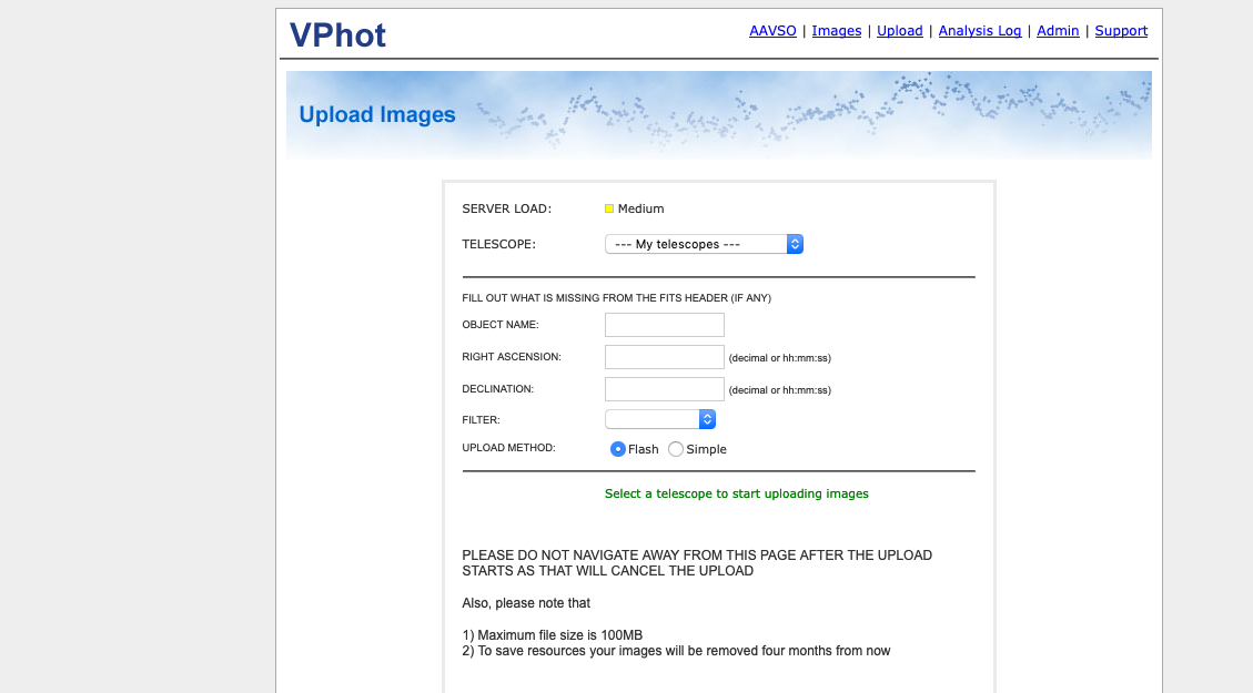

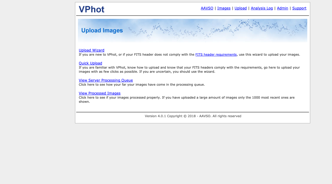

3. Ladda upp filen till Vphot genom att välja Quick upload och det aktuella teleskopet. Första gången man använder ett nytt teleskop i Vphot får man lägga in uppgifter om kameran och teleskopet, det aktuella teleskopet väljs sedan i menyn "My telescopes".
4. I det här fallet har jag laddat upp fyra bilder.

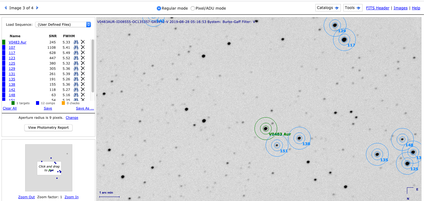

5. Vi klickar på en av bildena, V0483 Aur, och får då upp bilden. Uppe till höger under Catalogs väljer vi först Variable Star Index, vilket gör att variabler inom bildfältet som ingår i variabelkatalogen VSX markeras. På samma sätt väljs "Load AAVSO comp stars", vilket gör att sekvensen med jämförelsestjärnor dyker upp i bilden.

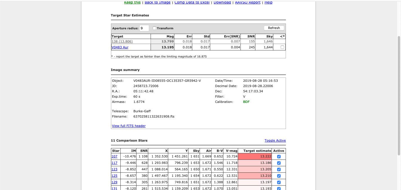

6. Nu är det dags att mäta stjärnans ljusstyrka. Man sätter "aperture radius", jag brukar välja ungefär 1.5 * FWHM, i det här fallet 9. Radius och width of sky annulus brukar jag välja till det dubbla, i det här fallet 18. Man väljer en av jämförelsestjärnorna till "check star". Sedan klickar man på View photometry report.
Vi ser då att kontrollstjärnan mäts till 13.799 och eftersom den har katalogmagnituden 13.806 så verkar mätningen trovärdig. Variabeln vi är intresserade av har V-magnituden 13.195. Om någon av jämförelsestjärnorna skulle ha en starkt avvikande magnitud (händer ibland) blir den illröd i listan längst ned och kan avmarkeras; i så fall gör man det och trycker på "refresh".
När man är nöjd sparar man sin mätning genom att klicka på "Keep this".

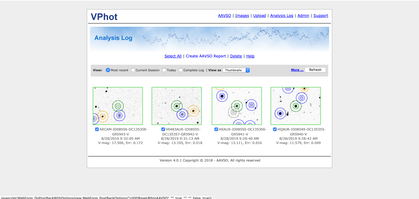

7. Nu är det dags att skapa en fil för inläggning i databaserna. Detta görs genom ett standardfilformat som AAVSO utvecklat.
Man klickar på Analysis log och får då upp resultaten för bilderna (förutom V0483 Aur har jag även mätt ytterligare några stjärnor i den här sessionen). Man väljer alla och sedan "Create AAVSO Report".

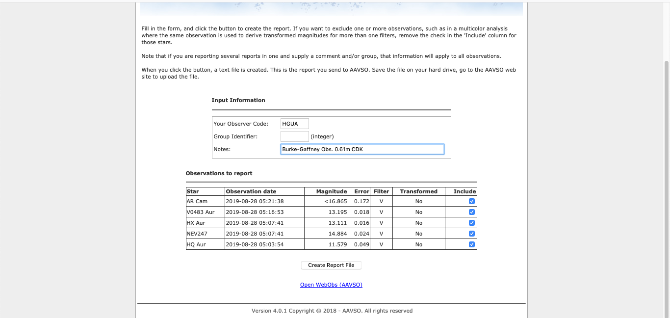

8. Man får upp en lista över sessionens mätningar. I kommentarsfältet brukar jag skriva in vilket instrument som använts. Tryck sedan "create report file", varpå filen laddas ner lokalt till din dator, och "Open Web Obs (AAVSO)", där man kan ladda upp filen till AAVSOs databas.

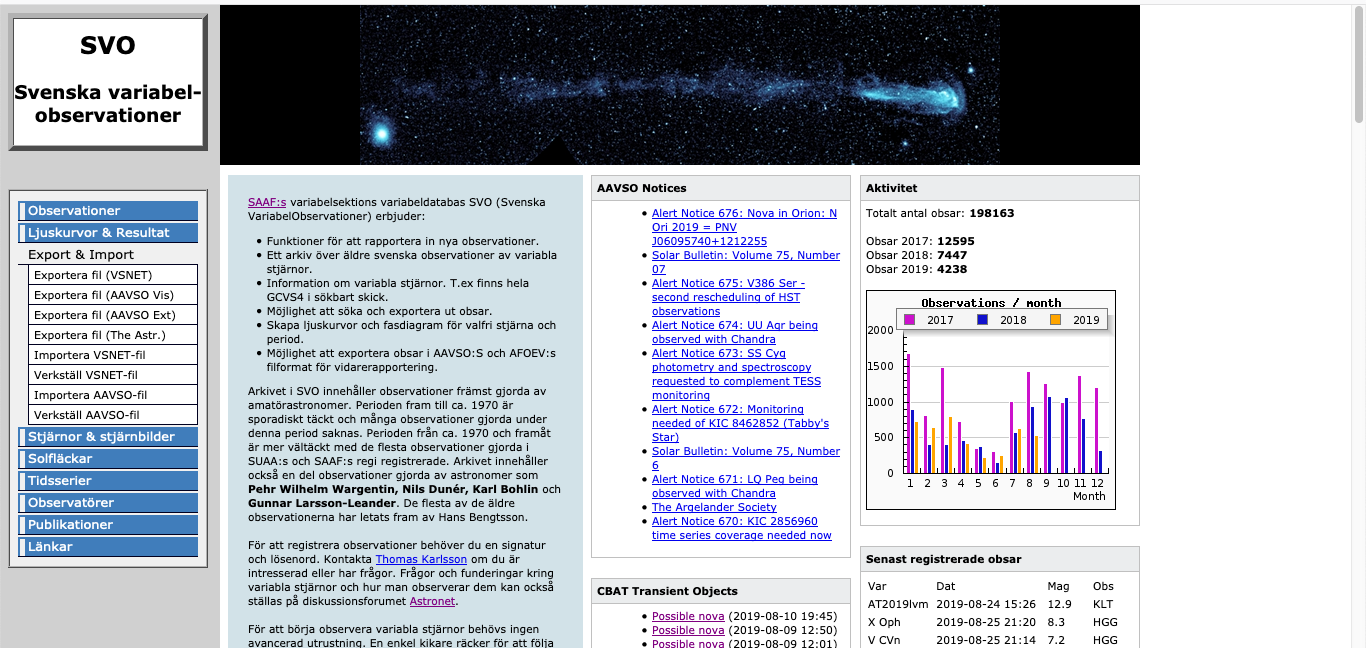

9. Ladda även upp filen till SVO, Variabelsektionens databas.
Välj importera AAVSO-fil, ladda upp och gör manövern "Verkställ AAVSO-fil".

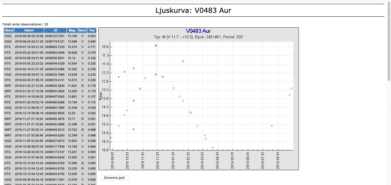

10. Klart! Jag brukar ofta dubbelkolla mina mätningar genom att plocka fram en ljuskurva, både på AAVSO och SVO för att säkerställa att mätningarna registrerats. Här ser vi den aktuella mätningen på SVO som den senaste punkten i en karaktäristisk ljuskurva för miror, V0483 Aur är uppenbarligen på väg mot ett maximum lite senare i höst.
