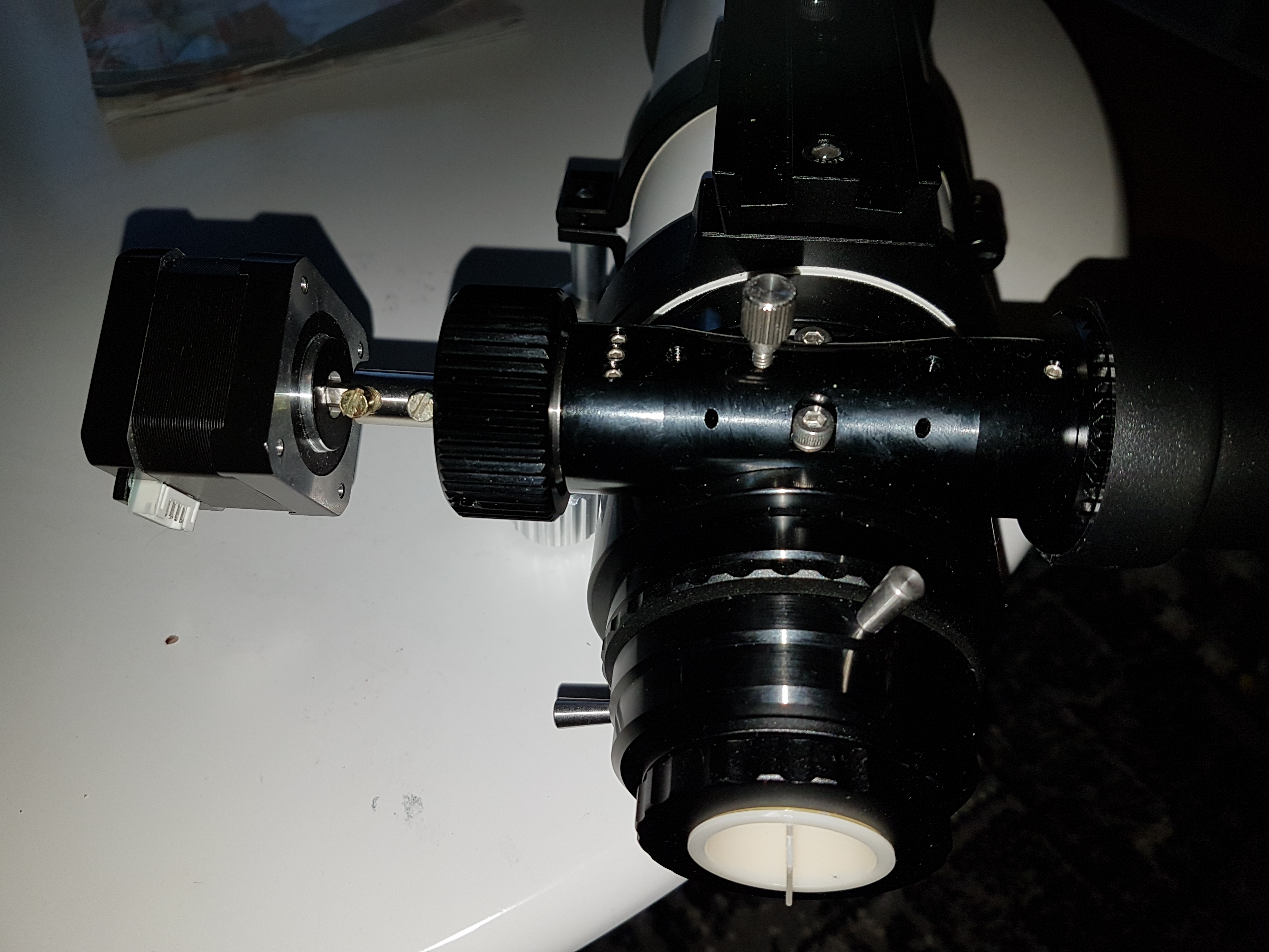

Nu när man bytt till ny tub tänkte ja bygga en ny motorfokuserare till denna med fast denna gång kommer det bli direkt drift istället för rem som ja hade sist.
Har endel tid att få färdigt projektet i väntan på att reduceraren och guideteleskopet ska komma.
Här har ja beställt teleskopet ifrån ifall nån undrar.
http://apm-telescopes.shopgate.com" onclick="window.open(this.href);return false;
Så här långt har ja kommit på bygget:
Kommer ha stegmotorn monterad på microjusteringen för extra fina steg. Funderade först att skaffa en växellåda till motorn men stegen den gör är så små så de räcker gott och väl att ha den på microjusteringen.
Styrningen till stegmotorn är Arduino rev 3och easydriver 4.4 som jag använt tidigare. Har funkat hur bra dom helst innan så varför byta till nåt annat:) Och så är ju alla drivrutiner installerat på datorn till just den uppsättningen.
Har fått hem aluminiumdelar som kommer bli fästet till stegmotorn. Så under veckan kommer jag att börja med fabriceringen av den. En 8mm 40mm plattjärn som kommer sitta på undersidan av fokuseraren och en 50x100mm vinkeljärn till att fästa stegmotorn på.

Har kommit en liten bit på fästet under helgen.
Blir nog riktigt stabilt detta
Nu är det bara hålen till själva stegmotorn som är kvar.

Nu fick man stegmotorn på plats så nu ska de bara testas så det snurrar som det ska
Är installeringen och kodningen av adruinobrädan som återstår.

Re: Motorfokuserare version 2.0
Nu har man gjort ett litet test av motorfokuseraren och de verkar funka ganska bra

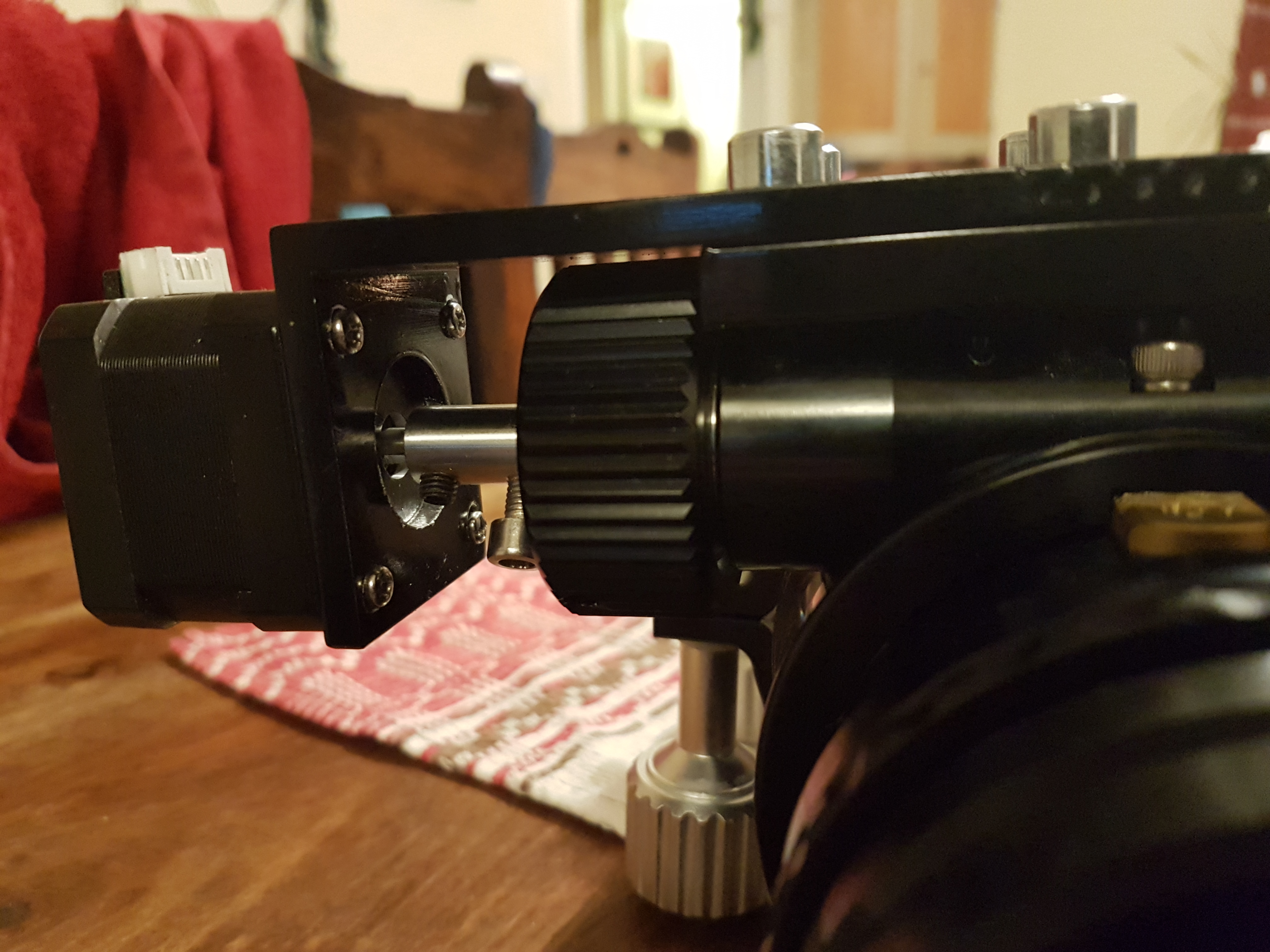

Helt riktigt att koppla stegmotorn direkt på axeln. Det behövs ju ingen nedväxling. Det gäller att axeln centrerar mot motorn, men jag antar att du kan finjustera med dom 4 insexskruvarna?
Man kan kanske tycka att du tog till lite väl grovt material (8 mm).
Ja ja har läst att endel har använt sig av växellåda men då har dom inte satt motorn på mikrojusteringen. Så stegen blir väldigt små så man kan få riktigt bra fokusering.
Ja använde 8mm för att komma över den stora justerratten utan att använda mig av distanser.
Som synes här är de inte mycket mellanrum mellan ratten och den övre plattan (ca 1.5mm) men de räcker och så är de så styvt så blir inge flex direkt. vinkeljärnet som motorn sitter på är 5mm tjockt.
Jo ja kom på de efteråt att de kunde va bra om man kunde justera de lite så fick borra upp hålen så nu kan ja justera ett par mm om de skulle behövas.
Men centrerat har ja kontrollerat att de ska vara. ingen vobbling eller så. Som tur hittade ja en axelkoppling som passade precis på de olika axlarna 4mm/5mm.
