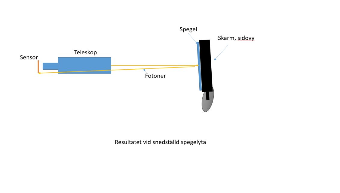

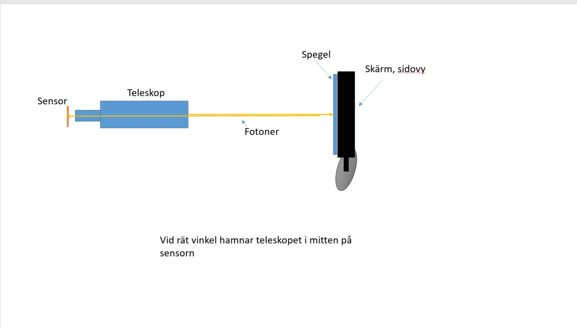

Hur säkerställer man att datorskärmen är helt vinkelrät mot teleskop och kamera?
Re: Praktisk test av lins aberration
Martin F wrote:Hur säkerställer man att datorskärmen är helt vinkelrät mot teleskop och kamera?
Sätt en spegel mot datorskärmen och vinkla skärmen så att du har mitten av tuben i centrum på bilden.

Re: RE: Re: Praktisk test av lins aberration
Hmm, jag är visst trögare än vanligt för jag hänger inte helt med på hur du menar :-)
Kan du visa med en enkel skiss?
MartinS wrote: Sätt en spegel mot datorskärmen och vinkla skärmen så att du har mitten av tuben i centrum på bilden.Ett enkelt knep jag brukar använda när jag installerar visionkameror i industriapplikationer.
Lite förenklad sätt att beskriva fotonernas väg genom teleskopet men hoppas det klarnar.
