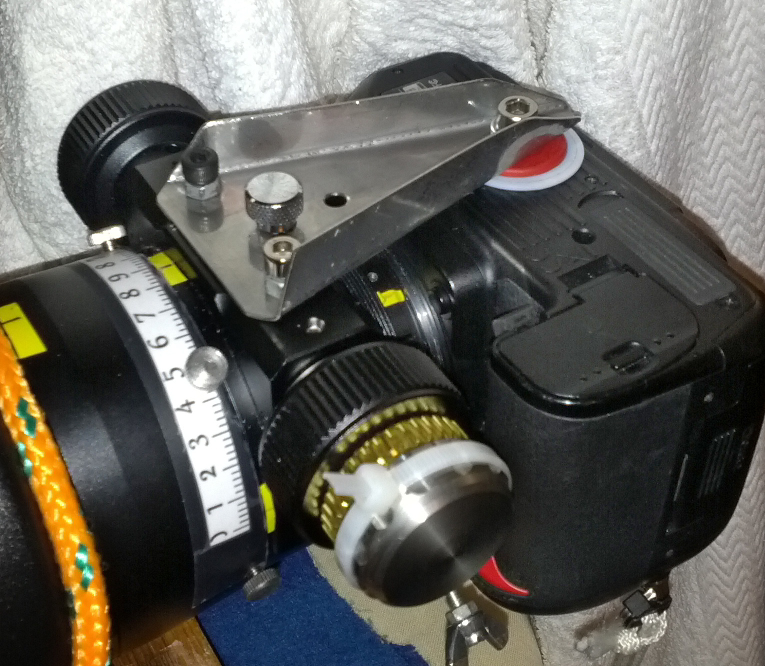

Håller med om hur irriterande sådant kan vara, jag har ägnat mycket tid åt det problemet. Ju längre exponeringstid desto större drift. Men det var lättast att konstatera när jag tog relativt korta exponeringar med lång paus mellan dessa (10-20 minuter). Då såg jag tydligt att något icke önskvärt hade hänt mellan exponeringarna - trots att guidekameran inte "hade märkt något".
I mitt fall var det flex, troligen även för dig. Som jag förstår så kan det sitta på tre ställen:
- Primärspegeln rör sig ("Mirror Flop")
- Guidetuben (eller guidekameran i tuben) flexar
- Huvudkameran rör sig i fokuseraren (eller fokuserarens dragtub rör sig i fokuseraren).
Det luriga med de här felen är att de varierar kraftigt beroende på hur tuben pekar. Jag såg tex att i vissa riktningar flyttade sig stjärnorna "framåt" (som om trackingen hade gått för sakta) och i andra riktningar var det tvärtom. Då insåg jag att det var flex. Efter att ha byggt om lite med placering och infästning av guidetuben plus en flex killer till kameran så blev det extremt mycket bättre. 2000 mm fokallängd med 10 minuter är inget problem. Nackdelen är att jag givetvis måste lossa insexskruven när jag fokuserar om, men det är det värt.
