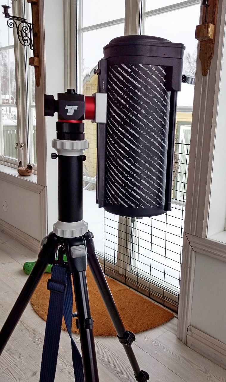

Jag har TS AZT6-monteringen. Den är välgjord och gedigen, och har stora rattar som gör att det går lätt att ställa in friktionen även med handskar på. Jag har monterat den på ett Manfrottostativ, och det hela blir tillräckligt stabilt tillsammans med en Skywatcher Heritage 130P. Med andra ord är jag nöjd med monteringen. Jo, monteringen är riktigt snygg, också ;-) (På bilden ser monteringen lite sned ut, men det beror enbart på bildvinkeln och bildbehandlingen.)
Manfrottostativet hade en mittpelare, som fungerade bra för foto men som var för skakig för att sätta AZT6 plus Heritage 130P på. Jag plockade bort mittpelaren (lätt gjort utan verktyg), och ersatte den med en pelarförlängare från Skywatcher. Förlängaren satte jag fast med en 3/8"-bult och en bricka, en investering som kostade ett par tior hos järnhandlaren. Lätt som en plätt ;-)
AZT6 köpte jag via AstroSweden, och det kostade ungefär lika mycket som att skicka efter den från TS i Tyskland. Samma montering säljs också av Altair Astro i England, men då som ett paket tillsammans med förlängningsdel, motvikt och motviktsstång. Den kombinationen var inte aktuell för min del, eftersom jag ville ha något enkelt, och där tillbehören bara skulle innebära fler prylar att släpa runt och hålla ordning på.

pava0555 skrev:En fråga: varför mittpelare? Är inte stativet tillräckligt högt? Blir det mer stabilt?
Pelaren gör att teleskoptuben går fri mot stativet när teleskopet är riktad mot eller nära zenit. På bilden är tuben ihopskjuten, men när den är utdragen blir den 65 cm lång. Pelaren är 21 cm lång. Stabiliteten blir bra, för med den behöver inte stativbenen dras ur särskilt långt.
