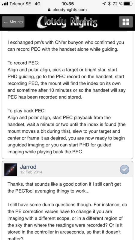

Fins nått som heter pec har jag sett.
Enligt denna tråden verkar man kunna spela in en kurva och sedan spela upp för att få en jämnare gång.
Kanske nått att kolla upp..

Med PEC kommer du att få bättre resultat men som Micke föreslog tidigare är det absolut bästa att använda guidning.
