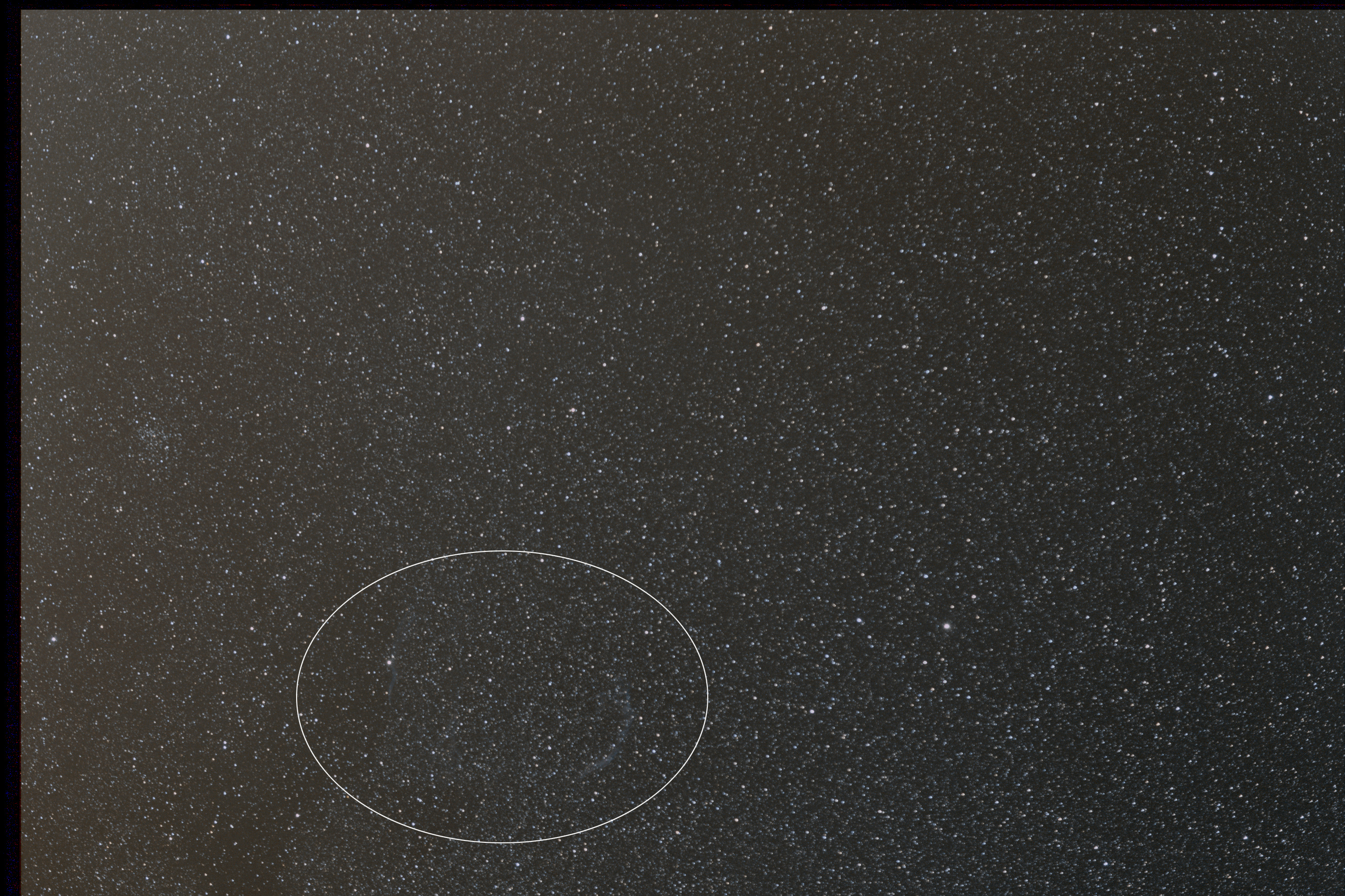

Objekt: NGC6960 Viel Nebula
Exponering: 30x 120 seconds, ISO800
Fotograf: Lars Karlsson
Teleskop: Sigma 150mm f/2.8 APO
Kamera: Canon 6D
Kommentar: Här är ett test jag gjorde ute vid observatoriet ett par dagar sedan. Denna bild är endast väldigt basic behandlad. Skall ju egentligen vara en nebulosa här, man kan faktiskt skönja den lite. Den är lika stor som Andromeda galaxen, ca 3 grader.
Men har ni sett stjärnor bli så här, det är en svag ghost åt ett håll. Normalt är denna Sigma lins väldigt skarp, men svår fokuserad. Den här gången tillkom dessutom någon defekt, har sett det någon gång tidigare. Har ett tag misstänkt det kommer av uppvärmingen från värmebandet. Ca 2 watt pålagd och allt ligger på front linsen.

Hej Lars,
Kul att testa lite med andras bilder, men denna lyckades jag inte alls med. Bilden är full av gradienter och färgskiftningar, ungefär som om någon artificiell ljuskälla skulle ha träffat frontlinsen. Nebulosan går ju att identifiera men inte mer, inte med min teknik iaf. Jag har stretchat med levels, och försökt färgbalansera med curves (GradientXterminator gick bet på uppgiften). Allt gjort i 16 bit pga att PS CS5 har mycket begränsad funktionalitet med 32 bits filer.
Stjärnorna såg skumma ut, fläckvis ser det riktigt illa ut. Kan det ha funnits lite imma på något ställe trots uppvärmningen ? (inte troligt med 2 watt...ja möjligen om det varit glappkontakt).
Jag tror inte att uppvärmningen kan ge några optiska defekter. Själv brukar jag klara mig med c:a 1,5w på ett kameraobjektiv, men då har jag alltid några varv med tunn isolering (sådan där plast-foam som man har när man lägger golv) utanpå värmebandet för att inte elda för kråkorna.

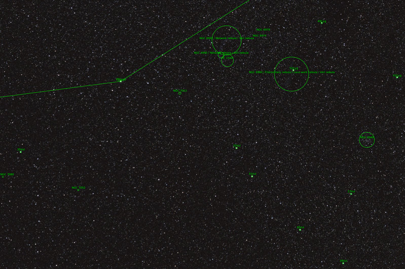

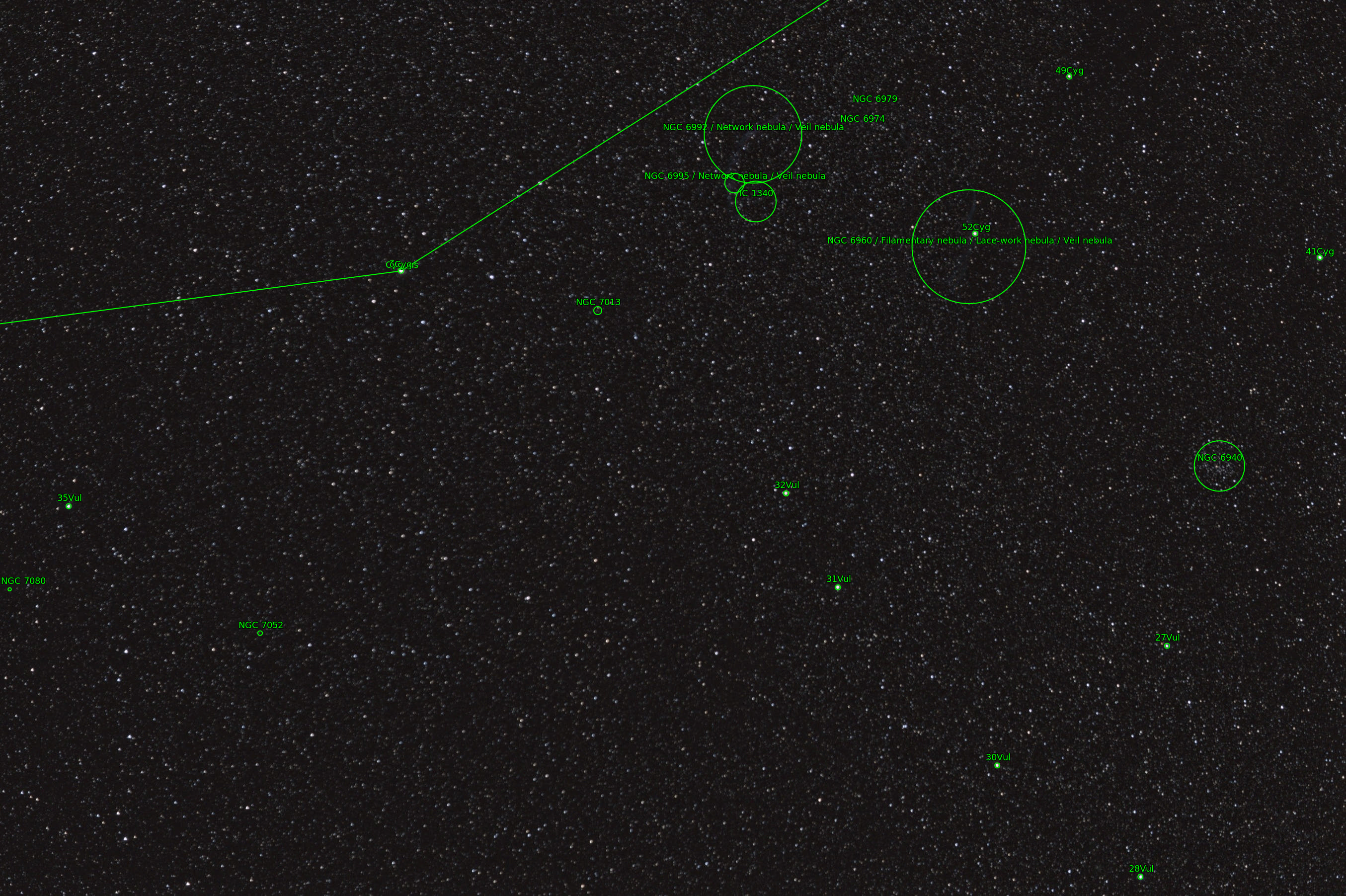

Här är objekten utritade med namn så det blir lättare att orientera sig:
Här är data som Astrometry.net delade med sig:
Center (RA, Dec): (314.965, 28.506)
Center (RA, hms): 20h 59m 51.676s
Center (Dec, dms): +28° 30' 21.862"
Size: 13.8 x 9.19 deg
Radius: 8.294 deg
Pixel scale: 18.4 arcsec/pixel
Orientation: Up is 359 degrees E of N
