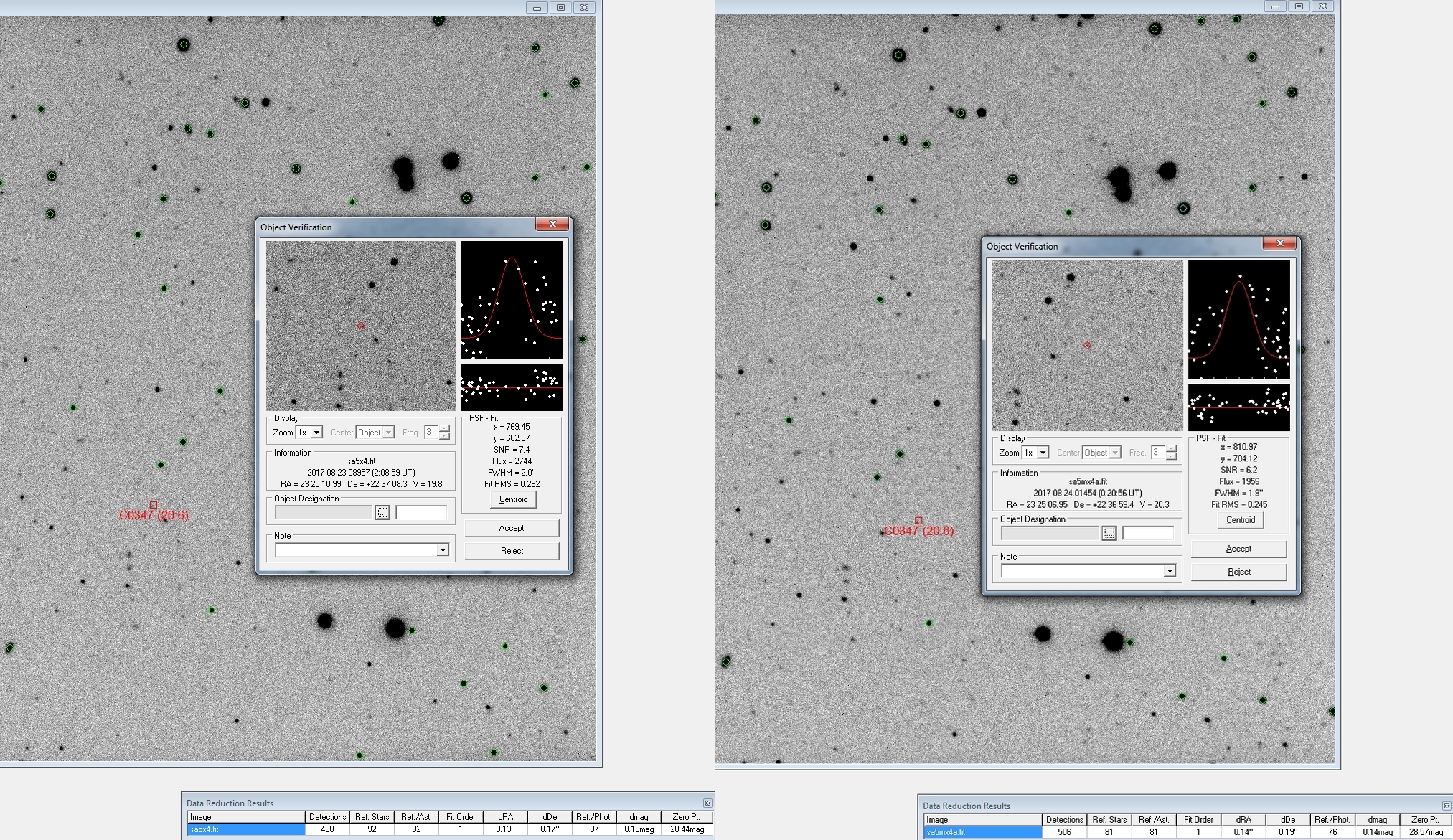

Objekt: 120347 Salacia
Exponering: 4x5min
Fotograf: Håkan Barregård
Teleskop: Meade RCX12"
Kamera: Atik 314L+
Kommentar: 120347 Salacia är en Cubewano med en bana ligger strax bortom Pluto och lutar 24 grader (tillhör därmed också gruppen SDO). Den upptäcktes 2004 och två år senare hittade man med Hubble teleskopet en satellit som är döpt till Actaea. Salacia har en diameter på ca 850km (mot Plutos 2329km) men då dess yta reflekterar mycket lite ljus så får den en magnitud på bara 20.5, den har det lägsta albedo av de stora TNO objekten. På bilden är den nästan dränkt i brus men syns svagt under den röda pilen. Den syns tydligare på bilderna från Astrometrica i nästa inlägg.

Riktigt fint fångat Håkan Otroligt att du lyckades fotografera en så liten himlakropp på det avståndet!

Re: 120347 Salacia - Håkan Barregård
Hej Håkan
Mycket imponerande, hade inte hört talas om denna tidigare. Jag har också varit ute på jakt efter Transneptune objekt men har så här långt bara lyckas fånga MakeMake och Haumea, "barnlek" jämfört med det här.
Vad kul att du lyckades fånga den! Lite beusigt men ingen tveksn om att det är rätt objekt. Hur många TNO:s är du uppe i nu?
Imponerande och bra fångat! Det är verkligen inga stora bildfält du jobbar med
Hur gör du för att hitta rätt? Använder du någon form av plate solving eller är det mer manuellt via planetarieprogram?
Torbjörn, i jämförelse med dina Herschel projekt så är min lista löjligt kort. Jag har satt ihop den med utgångspunkt för att det skall vara möjligt att nå med min utrustning. En del faller ifrån då jag inte når under alt ~18 grader (kan tex inte se Pluto som ligger på max 13). Den är också delvis begränsat till sommar över m20 o vinter m22.

Ni får gärna tipsa om objekt som jag missat.
Johan, 8st så på min TNO lista så har jag passerat mitten:).
Lasse, jag brukar faktiskt använda Stellarium för planering o position. Sen går jag manuellt dit jag tror det är. Tar en bild och laddar upp till astrometry.net för att få verklig position och korrigerar manuellt.
Har försökt några gånger i höst på (225088) 2007 OR10 men den ligger bara drygt 20 grader över horisonten o även när det varit stjärnklart så har fukten gjort att man knappt kunnat se några stjärnor under 30 grader. Sen vill jag ju helst ha 2 bilder med ett dygns mellanrum så det går att se förflyttningen. Blir andra bilden först en vecka senare så har den kanske hunnit flytta sig utanför mitt lilla bildfält o så får jag börja om. Så även denna korta lista håller mig sysselsatt något år till.
/Håkan
