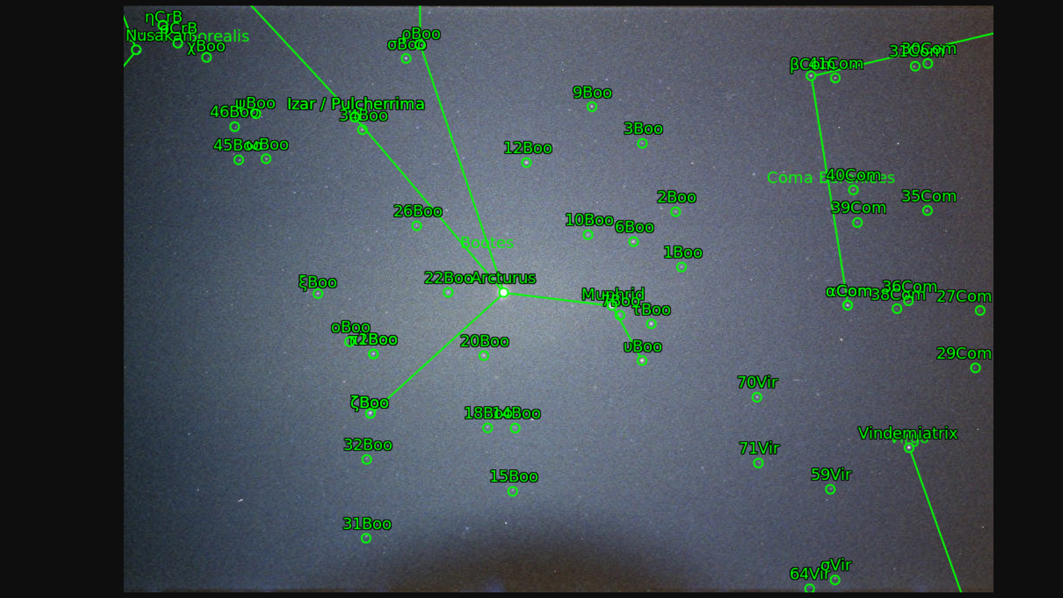

Objekt: Coma Berenice's Hair
Exponering: 30 sek, ISO100 Kodak
Fotograf: Lars Karlsson
Teleskop: Konica 135mm f/2.8
Kamera: Konica T3
Kommentar: Här har jag hittat en av mina tidiga astrofotobilder. Vet inte var på himlen det är tagit mer än att det borde vara åt söder som är den enda fria riktningen från min balkong där jag bodde på den tiden. Det skulle kunna vara en planet i mitten. Någon av er kan kanske lista ut vilka koordinater det är?
Antagligen har jag piggy back monterat min Konica 135mm på mitt alldeles nyinköpta Celestron C8 teleskop. Den mörka bågen i underkant är nog C8 tuben som skymmer. Antagligen fotat i oktober år 1983.
Brukade använda Kodak PJM 640 film på den tiden,vill minnas den rekommenderades. Här har jag dock använt Kodak ISO100 negativ färgfilm. Exponeringen kanske 30 sekunder.
Vilken dröm det var då man kunde köpa detta teleskop. Jag hade bläddrat i åtskilliga broschyrer innan jag fann denna i Gula Tidningen till salu i närheten. Var nog inte så genomtänkt, bodde då på 4 trappor utan hiss och naturligtvis blev teleskopet inte använt på någon mörk plats utan bara på balkongen med utsikt över motorvägen med sitt starka ljussken.
Vilken Nostalgitripp det blev att se detta kort, skall se om jag kan hitta något mer.

Tjusig bild :good:
tog mig friheten hoppas det blev rätt
Center (RA, Dec): (211.262, 18.874)
Center (RA, hms): 14h 05m 02.939s
Center (Dec, dms): +18° 52' 25.124"
Size: 39.7 x 26.8 deg
Radius: 23.955 deg
Pixel scale: 144 arcsec/pixel
Orientation: Up is 178 degrees E of N
/F
Re: Okänt - Lars Karlsson
Hej Fredrik,
Intressant, jag kommer nu ihåg att jag intresserade mig för Coma Berenices Hair och det är ju precis bildfältet du hittade. Men fov du fick fram tyder mer på ett 50mm objektiv än 135mm. Hade en Konica 50mm f/1.8. Har på senare läst att Konicas gamla Hexanon objektiv skall vara några av de bättre i test när det gäller gamla objektiv. Senast jag gick igenom min objektiv samling såg jag att det där låg en Hexar 135mm i bra skick. Borde provas men den lär komma långt efter den 150mm APO Sigma jag använder idag.
Vad gäller gamla bilder så har jag bilder på Orion nebulosan och kometen Hale Bopp också. Ja det borde finnas mer men det har hamnat i de djupare arkiven efter alla år. Men det var kul att hitta detta 34 år gamla foto och jämföra med dagens teknik.
