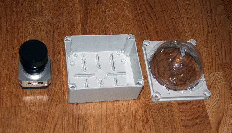

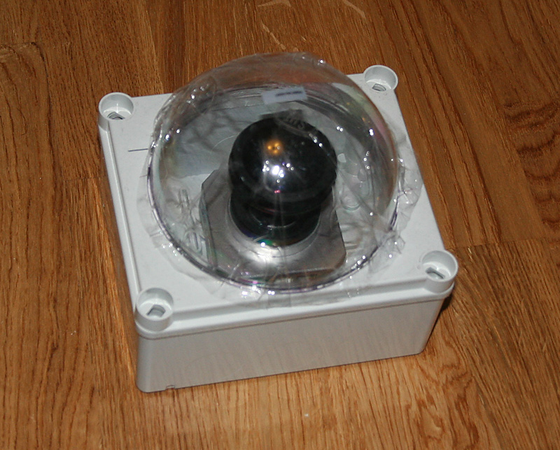

Efter ännu några timmar i verkstan så har ytterligare ett par projekt kommit igång. Dels har jag provat en QHY5T kamera tillsammans med ett Fujinon fisheye objektiv som jag tänker använda som All sky kamera för att permanent övervaka himlen, användbart när man kör remote. Dessutom har jag satt fart på den egna programvaran för astrofoto som jag planerar att använda framöver. Den har en del intressanta finesser, t.ex. så kan den automatiskt spara tagna bilder som jpeg, både lokalt och via en url till någon server på nätet, så till hösten kommer ni att kunna se himlen i nästan live via den här kameran. Jag tänker mig ca 15 min updateringsintervall genom att bandbredden till obset inte är direkt lysande.

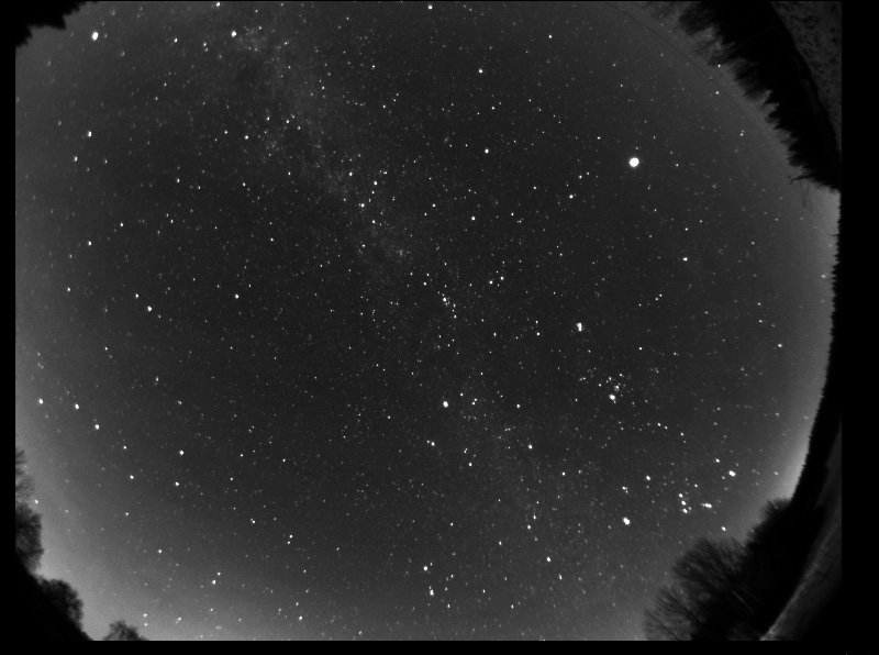

Här ser ni bilden oskalad i orginalformat.
