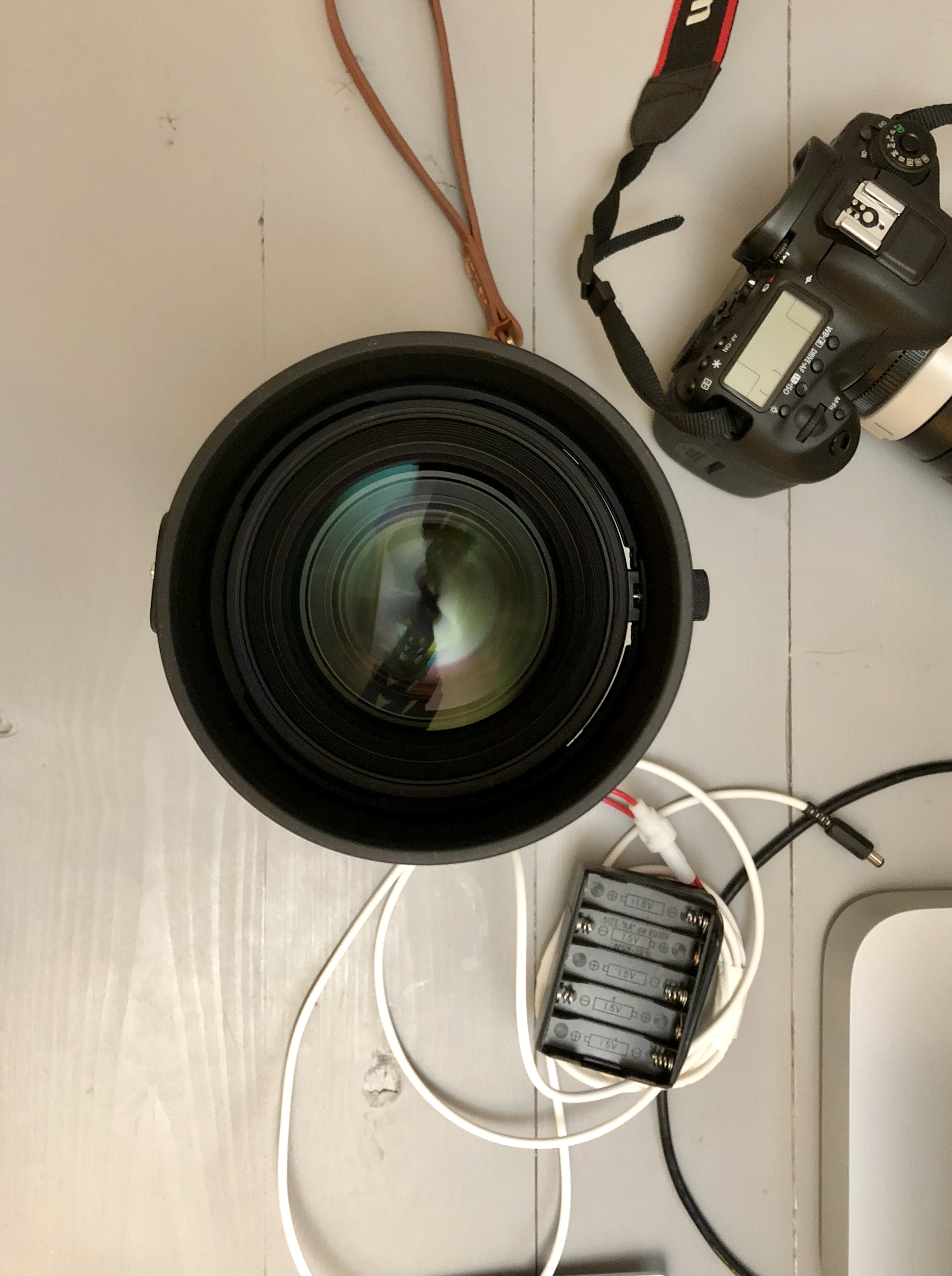

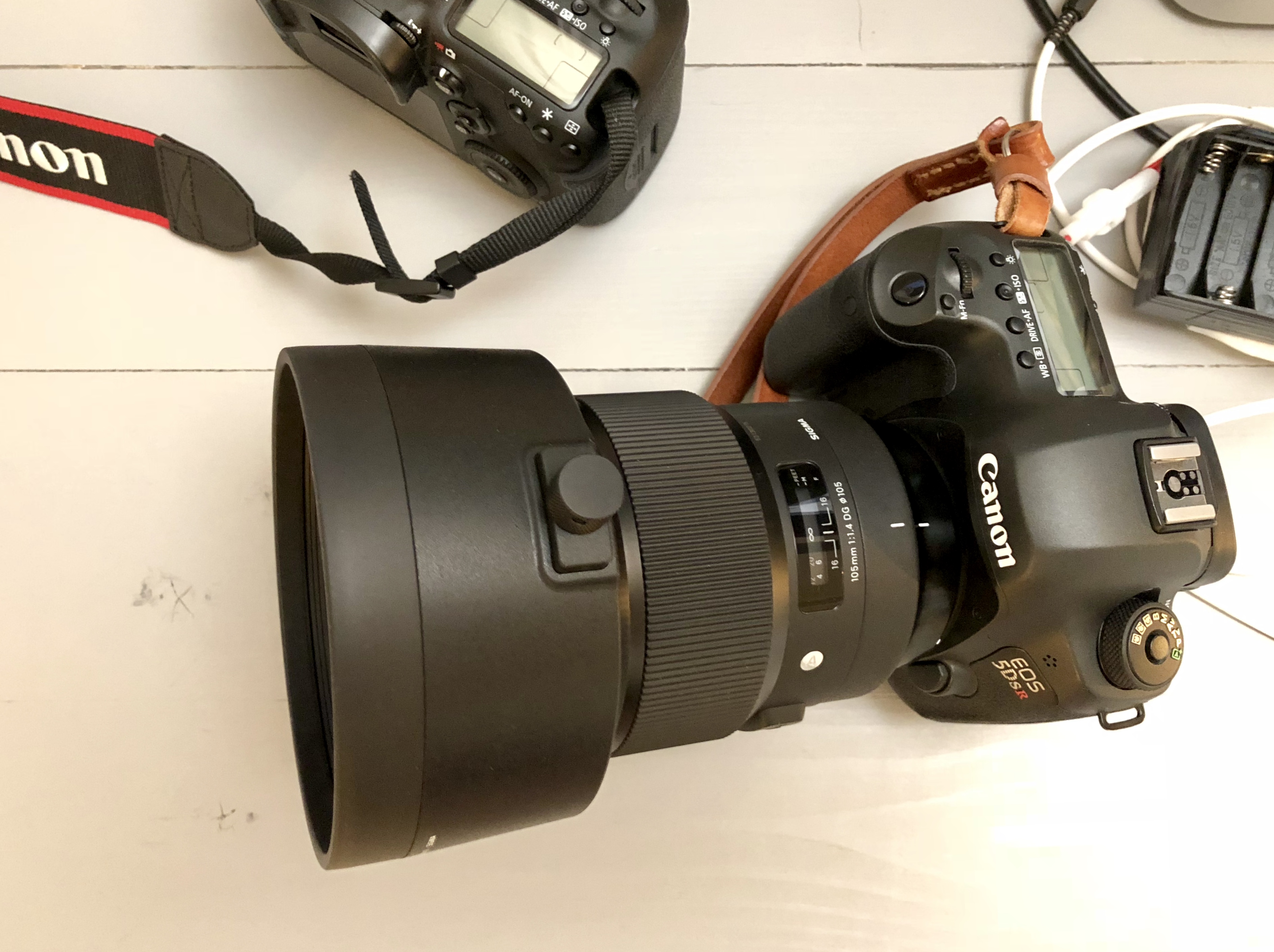

Jag har problem med att imma/dagg bildas på frontlinsen på ett objektiv. Använder alltid motljusskyddet på under fotandet men det bildas imma ändå.
Har sett att man kan köpa värmare till teleskop, skulle något sådant funka till detta objektiv? Räcker det med att värma upp motljusskyddet eller ska man värma upp hela objektivet och linselementen?
Vill gärna ha en enkel avtagbar lösning eftersom jag använder objektivet dagtid.

Visst kan man lösa det med ett värmeband runt objektivet men jag föredrar att använda en vanlig hårtork. När jag ser tecken på imma, kör jag några sekunder med hårtorken. Efter det kan jag, vid hög fuktighet, vanligtvis fota minst ytterligare en halvtimme. Undviker dock zenit-bilder (eller högt belägna objekt) när det är hög fuktighet.

Jag kör ett enkelt värmeband, usb-ansluten med kardborrband. Bara att plugga in i en powerbank. Köpt på ebay för nån hundring. Funkar kalas, bara att plocka av när man ska fota annat.Bild

Jag såg ett tips en gång på en kommentar från en sida att man kan samla/köpa på silikonpaket (silicagel) man får när man köper elektroniska prylar, sedan bara ta ett gummiband och fäst dom runt objektivet så ska fuktet/dagget dra sig först o främst till de silikonpaketen.
Har hört att handvärmare ska funka rätt bra med.Bild

Jag kör på lite olika modeller. Mest använder jag dessa 2 med USB anslutning för att kunna köras med en vanlig powerbank.
Finns från 11-70cm :P
https://www.astroshop.eu/heater-bands-controls/astoptics-usb-heating-band-30cm/p,49556
Även dessa till budgetpris funkar över förväntan (inte exakt samma modell då jag köpte mina för 2-3 år sedan). "Nackdelen" med dessa är att de är lite stora och täcker långt ner på objektivet och kan delvis täcka fokusringen. Men inget problem utan man kan använda dem och fokusera.
https://www.ebay.co.uk/itm/Digital-Camera-Dew-Lens-Warmer-Zapper-Telescope-Scopes-Heater-Strip-Anti-Ice-Fog-/162739511711?hash=item25e407e19f
Inom EU
https://www.ebay.co.uk/itm/Winter-Digital-Camera-Astro-USB-Dew-Lens-Heater-Warmer-Telescope-Scopes-Zapper/292334198871?hash=item441079e057:g:QKsAAOSwvRFb1BBC:rk:1:pf:0
Denna liknar den jag har men den andra verkar vara den kinamodell som gäller numera.
https://www.ebay.co.uk/itm/COOWOO-Lens-Heater-Warmer-Dew-Heater-Strip-for-Ice-Fog-Universal-Camera-Teles/173458126748?hash=item2862e8f79c:g:paUAAOSwPu9basN5:rk:5:pf:0
@Jonas - Den Martin tipsar om liknar denna
https://www.ebay.co.uk/itm/Dew-Heater-Strip-DN40cm-5V-for-Telescope-Camera-DSLR-Lens-Anti-fog-antifreeze/302606629724?hash=item4674c2bb5c:g:CsIAAOSwIVhaG460:rk:17:pf:0
