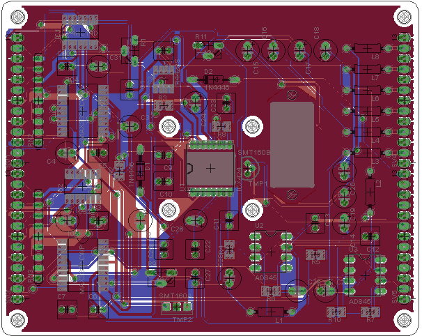

Har man inget annat för sig en lördagkväll så kan man väl alltid putsa lite på kretskorten till StarCamEx.
Kameran kommer att ha två kretskort som sitter ovanför varandra, det här är det övre kretskortet med bildsensorn i mitten. Kortet är onödigt stort men tanken är att det ska gå att flytta lite på komponenterna i mitten och sätta dit en större bildsensor så småningom.
Den grå rektangulära plumpen lite till höger är plats för servot som filterhjul, slutare och ev. annat ska sitta på.
Det röda i bilden är koppar på ovansidan av kortet och det blå är koppar på undersidan.

Jag antar att det andra kortet har ett centralt genomgående hål där cold finger ska sticka igenom. Hur ser det ut just undertid bildsensorn i detta kort vi ser här, är det hål även där så att cold finger kommer åt själva kretsen eller ligger den mot ett kopparlager som får leda bort värmen med via-hål tillbaksidan av kretskortet och därmed till cold finger? Rent intuitivt känns det bättre om cold finger ligger direkt mot kretsen men vet inte hur detta är möjligt att tillverka eller hur det "ska" konstrueras.
Antar även att alla lödpaddarna längs med sidorna på kortet är för att leda signaler till det bakre kortet. Om detta är en svag punkt i konstruktionen (tempvariationer kanske leder till störningar i lödningar eller att benen som sitter i luften blir som antenner och tar in störningar (vilket iofs ska motverkas om man göra huset som en faradys bus)) så har jag nyligen sett kreskort med 3 lager där det mittersta var ett så kallat flexibelt kort. Detta mittersta lager fungerade som ledningsbanor mellan två "vanliga" kort och man kunde således lägga dessa på varandra och all ledning mellan korten var klar och säker och mindre benägen till störning. Svårt att förklara men jag ska se om jag kan ta ett foto på det och visa. Om inte annat kan det ju vara roligt att se.
Det är en hel del space över mellan komponenterna men det kan samtidigt vara bra som du säger att ha plats för framtida komponenter och dessutom ha rejäla jordplan som gör konstruktionen mindre störningsbenägen.
I det stora hela är det bara att applådera tycker jag, på vilket sätt kan man spendera en lördagskväll bättre än så här? Mycket fint jobb och väldigt roligt att följa utvecklingen här. Om du vill posta måtten på korten samt det avstånd de måste vara separerade med så kan jag börja skissa på ett hus?

Faktiskt riktigt roligt att designa numera, jag kastade mina två dyra designprogram jag hade sedan gammalt och laddade ned Eagle från http://www.cadsoft.de i stället, ett för hobbyprojekt gratis designprogram som är helt enormt lättanvänt jämfört med de program jag använt tidigare.
Kretskorten för kameran är 4,0x3,2 tum, lätt att hamna i imperial när man håller på med kretskort. Storleken bestämdes av att det är de största kort som gratis-Eagle kan hantera.

Jag tror att han som brukar tillverka mina kort när det ibland blir något, brukar titta lite extra på mina konstruktioner för han vet att jag är en amatör, så jag räknar lugnt med att konstruktionen kontrolleras ordentligt innan tillverkningEagle är både bra och lättanvändligt. Men se upp när du ska beställa kort
Jag har också ett annat gratisprogram som heter Viewplot som jag ladar in filerna i och tittar hur det ser ut innan jag skickar iväg dom för tillverkning.
Du tror väl inte att jag vet vad jag håller på med...Men det har du säkert bättre kolla på än vad jag har.

Jag ha funderat och provat lite när det gäller vad för strömreglering som kan bli bäst att använda för kylningen och för värmen i kameran, den första tanken får jag nog skrota. CPUn har 3 PWM signaler ut som går att använda, för 2 peltiere element och ett till värmen. Förslag på kretslösning? Störningsrisk?
Anders
Anders

Jag skall försöka göra en tempanalys modell i mitt FEM-program för en "avsmalnande" coldfinger, för att kolla om man geometriskt kan styra temperatur gradienten och daggpunktens läge.
Jag behöver veta peltier elementets förväntade yt-temperatur samt sensorn uppskattade effekt mot ytan på coldfinger. Om du kan ge mig lite orientering av hotspot komponenter på korten är det också bra. Vilken lufthastighet kommer fläkten att ge uppskattningsvis.

Sensorn i sig genererar under foto minimalt med effekt, typ 5 mW, värmen som behöver kylas bort från sensorn borde komma från två ställen, dels från den omgivande luften inne i kameran och dels från benen som är anslutna till kretskortet. Här gissar jag att den dominerande värmekällan är kretskortet via anslutningsbenen, därför har jag låtit bli att dra fram jordplanet ända fram till sensorn eftersom det är ett skikt av koppar på kretskortet som är en bra värmeledare. Övriga komponenter som sitter på sensorkortet genererar så gott som ingen ingen värme under foto.Vad är det för effekt från sensorn som skall kylas bort
Vet inte vad som menas med påtagligt men de temperaturer som jag tänker mig är dessa, sensorn vill jag alltid ska kunna ligga på -20 grader och peltierelementet verkar kunna gå tiotals grader under den temperaturen. Om peltierelementets kallsida sitter ordentligt värmeisolerad från kamerahuset och bara värms via den heatpipe som går till bildsensorn så borde det hela bli självreglerande, peltierelementet har en maximal tempdiff på 70 grader, så med två steg blir det upp mot 140 grader. Givetvis sjunker kyleffekten med högre tempdiff men de här peltierelementen har så stor kyleffekt, 10W, så även om dom går på halv effekt så ska det räcka mer än väl.finns denna gradient så påtaglig
Här har jag nog slirat lite genom att jag tänker använda vissa av mina kameror med ett permanent monterat filter och därför behövs inte det inre glaset. Om kameran ska användas t.ex. med ett filterhjul så krävs även då ett lämpligt glas/filter för att täta kameran så det inte läcker in fukt. Så det måste alltid sitta ett permanent och tätt filter av ett eller annat slag monterat för att göra kameran tät, sedan kan man använda filterhjul på vanligt sätt. Det vore möjligen också bra med en lösning där det går att montera ett inre glas på vanligt vis. Kanske gör man en gänga i bägge ändar på "nosepice" så att det enkelt går att gänga dit ett lämpligt filter på insidan som sitter där permanent när man vill ha det så.Det känns som det finns en större anledning till ett extra glas över sensorn mer än bara "pet"skydd
Det är inte tänkt att sitta någon fläkt inne i kameran men den här tanken tror jag kan vara utvecklingsbar, frågan är om luft i rörelse minskar eller ökar mängden kondens som bildas på sensorn jämfört med stillastående luft av samma temperatur?Kan man använda den uppvärmda fläktluften för att skapa ett litet luftflöde över sensorglaset
Huvudanledningen till att jag har gjort kretskorten så stora är att det ska vara enkelt att bara flytta komponenterna lite på sensorkortet för att få dit en Kodaksensor. För övrigt har Kodaks sensorer en enklare styrning med klockpulser än Sony, alla spänningar är anpasade för att kunna justeras in för Kodak. 4022 sensorn är den som är målet för min konstruktion då den enligt mig är den optimala sensorn om man bortser från "full frame" sensorer som kräver slutare. Givetvis måste också firmware uppdateras i kameran men det bör vara ett litet problem. Troligen kommer jag att göra ett mellansteg med Sony ICX-285 sensorn som sitter i H9 kamerorna genom att 4022 är såpass dyr så det vore bra om det gick att skapa så stort intresse för projektet så det gick att köpa 10 st 4022 på en gång direkt från Kodak.Jag är väldigt sugen på att gå upp i sensorstorlek till KAI 4022, låter detta sig göras med nuvarande kort design?
Låter högintressant.Jag skall försöka göra en tempanalys modell i mitt FEM-program för en "avsmalnande" coldfinger
Om man sätter sensorn i en sockel eller inte är kanske mest ett montagemekaniskt och ett värmeproblem, kostnaden för Sensorn dominerar så totalt över sensorkortet så det är ingen poäng att sätta den i en sockel för att kunna byta ut den. Sensorn kan möjligen vara av något keramiskt material, här är länk till sensordata http://www.kodak.com/global/plugins/acr ... ngSpec.pdfJag tänkte modellera upp en KAI sensor i 3D för att studera den lite, sitter dessa i någon sockel och vad tror du det är
