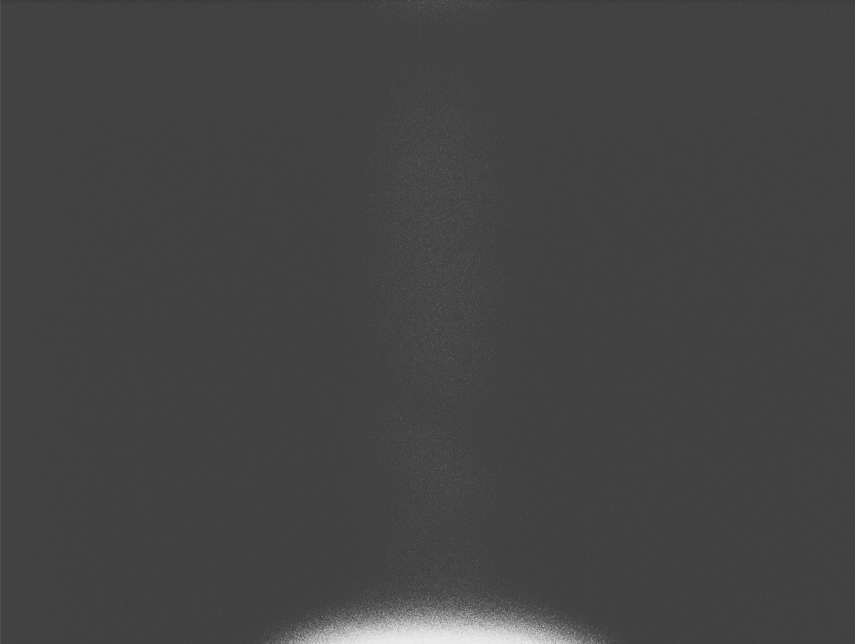

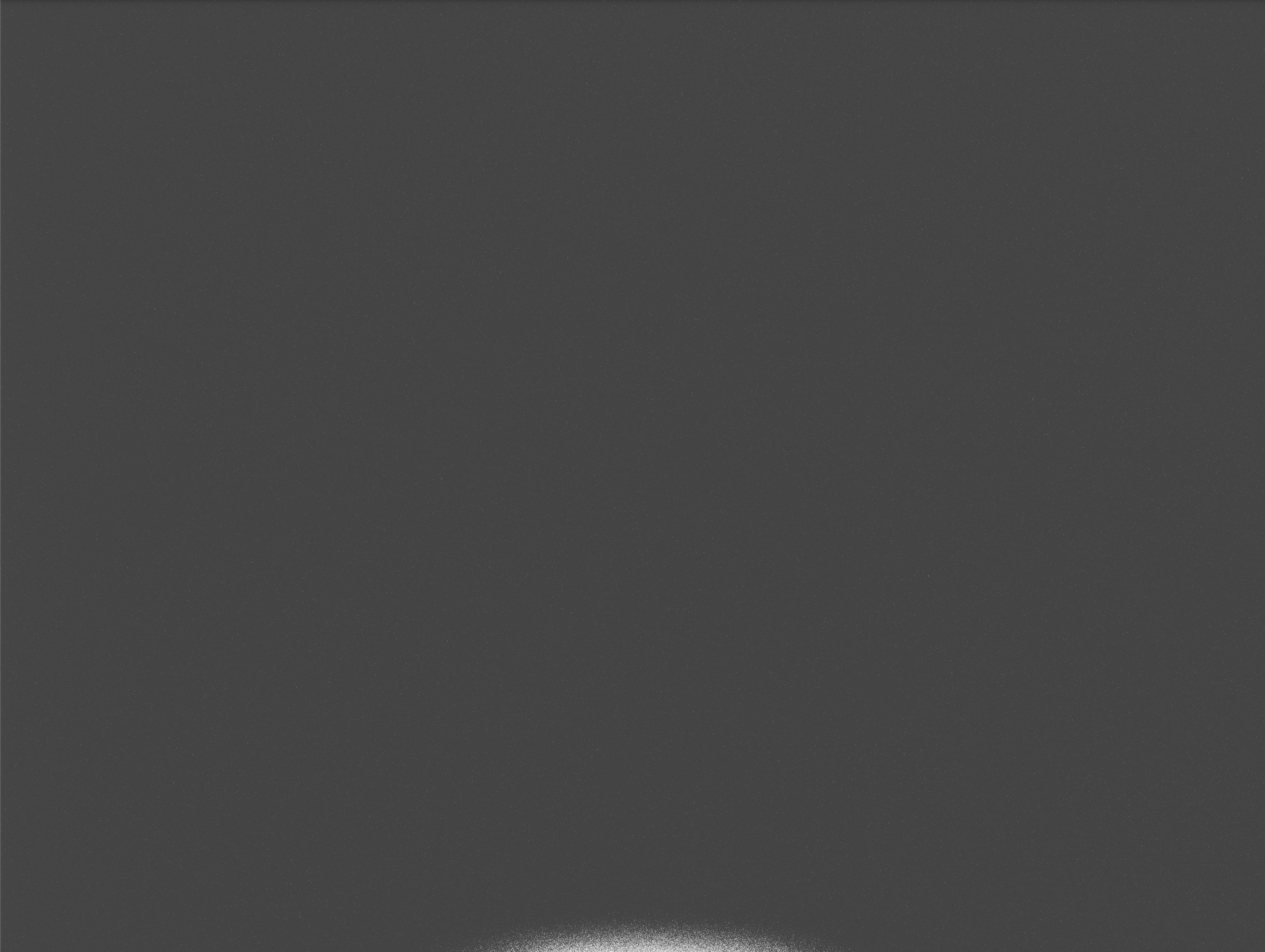

Har börjat fått ett litet bekymmer eller rättare sagt stort bekymmer med min kamera. Har de senaste veckorna märkt att det kommer upp nån slags gradient på den undre kanten på chippet som kommer då och då. Ibland går de hur länge som helst innan de kommer fram. andra gånger går de fortare. och i varierande storlek. spelar ingen roll om det är på darks eller lights och hur långa exponeringar ja tar de är i princip samma mönster. Nån ide vad de kan bero på?

Ser ju ut som ljusinsläpp nån stans ifrån. Är det inte nått släpp vid oag eller liknande?

jo man kan ju tycka att de kan va ljusinsläpp men har haft lampan på i obset tänt och se om de blev ännu värre men de ändrar sig efter kvällens gång. Blir olika för varje sub. Ana gången kan de va utan andra bilden kan de kanske synas lite sen när de är värst blir hela bilden svart och bara gradienten syns.

testade också att byta ut till annan strömförsörjning men de gjorde ingen skillnad.

Visst var det också så att när du tar lights så blir signalen typ dämpad där gradienten är?

Ja de dämpar ner signalen kraftigt så bara de starkaste stjärnorna syns. Kanske något av nebulosan men inte mkt alls.

Bara en tanke, detta ser ju ut som amp glow. Kan det vara så att det är problem med din kylning, eller någon komponent som ligger nära sensorn? Kan inte mycket om ccd men har för mig att detta är ett mindre problem med CCD än med Cmos.
Eftersom du säger att det inte spelar någon roll vilken exponeringstid du har så talar ju även det för att problemet har en annan källa.

Det enda som ligger nära kameran är en fläkt som sitter påskruvad på kameran. Och de är en fläkt som hör till kameran.
Ja har dock inte testat att höja kylningen än. Ska ta och göra de och se fall de gör nån skillnad.
