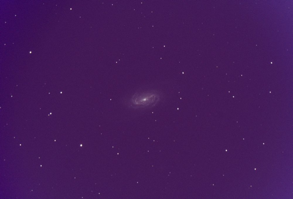

Jag får inte mina flats att funka så bra så här kommer en fråga om dem. Jag har en C11, och det är ju rejäl vinjettering i den. Kameran är en ASI294 MC Pro (kyld OSC). Jag tar flats med en EL-panel som jag lägger på teleskopöppningen riktad mot zenit och kör normalt så det blir ca 40 % exponerat (25-30 000 ADU när det är skalat till 16 bitar). Jag tar bilderna med EKos, sparar ner i Fits, och kalibrerar i Pixinsight. Jag kalibrerar flats med Flat Darks, tagna med exakt samma tid som flatsen. Jag kalibrerar Lights med Flats och Darks, ingen optimering eller kalibrering av mina darks. Darks med samma exp-tid som Lightsen.
Det som händer är att jag får en kvarvarande vinjettering, men inte jämt på färgerna utan mest i blått. Se nedan. Om jag splittar en bild i R, G och B-kanaler och kör en Flat Contour på den, så är det tydligt att det är mer vinjettering i blått än i R och G.
(Ja, det syns inte lika tydligt här som i Pixinsight, det är rätt kraftig vinjettering kvar - kolla på filerna i Dropbox)
Så min fråga: hur kan det bli så här - hur kan det bli olika vinjettering i de olika färgerna...? Vad ska jag göra annorlunda? Jag har testat med olika exponeringstider på mna flats, men kan inte se nån skillnad på detta.

Jag vet att dte kan bli bättre med Background extraction, men grejen är att det inte helt tar bort det här, hur jag än gör. Får ni andra med denna kamera liknande vinjetteringar....?
