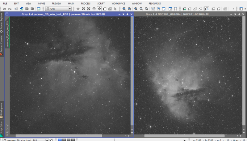

Inläggav Robert Habolin » 2018-11-27 12:17:06
Fick igång tuben, infinity focus låg tack o lov längre in, om än långt ut still.. men hanterbart. Tuben behöver kollimeras men va hyfsad ändå, lite fin justeringar och det behöver jag lite verktyg till. ( Howie Glatter laser beställd )
motorfokus är otroligt bra, helt perfekt fokus varje gång o noll backlash och helt perfekt V kurva efter första försöket.
OAG funkar oxo helt perfekt. Vilken guidning... fattar inte varför jag kört OAG tidigare. natt o dag mot guidescope.. 20 min sub o guidningen jobbade knappt, helt perfekta stjärnor utan något spår av trails. inte en pixel..
kan VERKLIGEN rekommendera..
Jag hann alla fall i kylan knäppa av en 20 min av Pacman Nebula för att jämföra med min F4 Newton. Det ska ju på pappret vara 3 gånger så snabb som RCn på F8... men som ni ser på bilden, ( detta är bara en snabb auto screen stretch i Pix på båda bilderna ) sida vid sida, att det inte direkt är worlds apart...

Har du fotat nåt mer med RCn?
Har du den där 3” monorailfokuseraren på din? Hur upplevs den?
Har fortfarande inte bestämt mig om jag skall köra på 12” F4 Newton eller om man skall kika på en 10” rc med reducer till f5.3

Har inte fotat mer än lite testbilder för kollimeringen. Som e svår att å till utan rätt grejer, väntar fortf på projektionsdisk till Howie Glatter kollimatorn.
Men RCn har ett stort problem med imma på sekundärspegeln. Immar igen direkt. hinner inte ta EN sub innan det är kört, så måste fixa värme till den. Finns special-kit till RCs.
Annars är den kanon.
jag har 2tums FeatherTouch focuser, den e väldigt stabil. riktgt bra, men kostar därefter...
Sen tycker jag ju givetvis att du ska köpa min newton! ;) otroligt bra tub.. ska jag va ärlig är den bättre än RCn. jag bara gillar RCns stjärnor bättre.
En grej att tänka på till RCs är att du kommer få curvature med Reducers. Du måste ha både corrector och reducer om du ska få lägre F-tal. ( det sägs ju att RCs är flat field systems, men så är inte fallet till 100%. )
Och det är lite halvbökigt att få till. För de flesta red-corr har 55mm back fokus, och då är det tajt med kamera, filterhjul och OAG, för du behöver OAG vid dom F-längderna. annars kommer du få flex eller inte tillräckligt noggrann guidning.
nått att tänka på!
