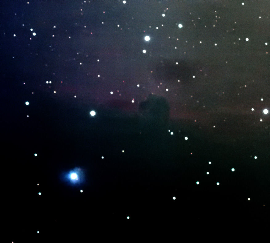

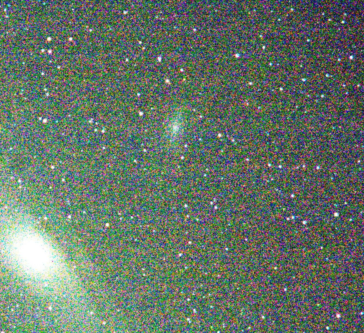

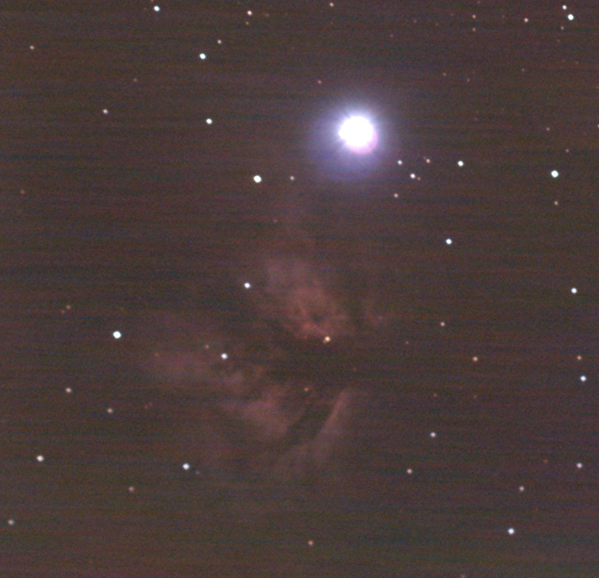

Var ute igår och tog 100 bilder om 60 sek igår mot alnitak. Fotograferade mot samma område för nån månad sedan mot orion nebulosan.
Igår var det dock snö vilket det inte var i början av januari. La direkt märke till att ljusföroreningarna påverkas av snön. Nu fick jag gå ner till
Iso400 ( 800 tidigare vid barmark ) för att inte hamna för högt vid exponeringen. När jag börjar dra i bilderna dyker banding upp. Har noterat det
tidigare även med Canon, fast man kan dölja det lättare när man fotograferar lite ljusstarkare objekt där bakgrunden oxå kan nästan klippas till
svart. Testade lite o stackade med både DSS och Pixinsight och blev samma resultat med lights,darks,bias o flats. Intressantast var när
jag stackade med enbart lights, då blev det bättre, enbart vanligt brus som lättare går att hantera med vanliga brusreducerings algoritmer.
Dock behöver man ju minst flats för att kunna reducera gradienterna effektivt.

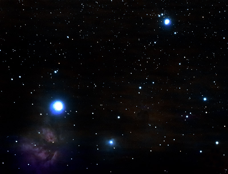

Nån som har erfarenhet här av detta problem, eller är det bara att ge upp att försöka fotografera ljussvagare nebulosor nära städer om man
inte kör astrokamera och smalband? Bifogade bilder visar inzoomade resultat utan och med stackning med kalibrerings frames.

Jag har provat med Canon Banding script i Pixinsight. Det gör viss skillnad, dock får det inte helt bort problemet.
Astrofriend; mycket intressant på din sida. Läste som hastigast igenom, ska kolla mer detaljerat ikväll. Dithering verkar ju vara
en del av lösningen. Nu har jag bara en Synguider, antar att jag måste byta kamera och köra Phd för att få det att funka.
30 darks, 50 bias och 8 flats. Kanske lite i underkant. Hann inte mer skulle upp o jobba dan efter.
Kameran är ju en äldre 1000d. Inte modern direkt, men köpt för lite pengar.
I mina efterforskningar fann jag en (numera) gratis plugin till Photoshop som heter Dfine för brusreducering. Mycket bra,
rekommenderas. Körde den på äldre färdiga bilder. Fick bort det där lilla sista bruset som övrig processing inte grejat.

Jo en Staradventurer kanske vore något, man drar sig ju för att flytta EQ6:an i onödan (-:
Jag har isolerat ner felet till Flats. Jag tog och blurrade dom befintliga i photoshop och stackade sen om. Det minskade felet, blev
grövre mjukare band av det. Tog Flatsen mot datorskärmen, så det skulle kunna ha med skärmfrekvens och slutar tid att göra.
Ska prova istället att göra på nått annat sätt ikväll.

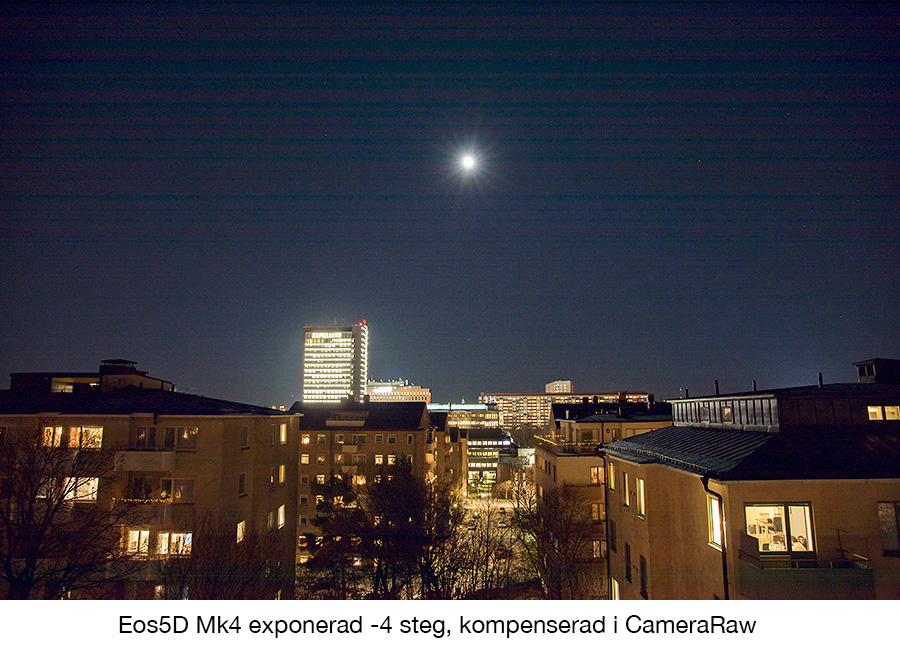

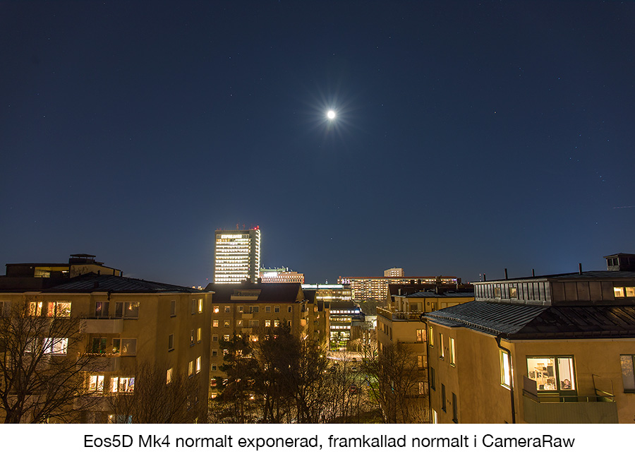

Ja, Canonkamerorna ger bandningar.
Min nya Eos5D Mk4 är en fantastisk kamera när man exponerar korrekt och den ger skarpa rika filer.
När den släpptes beskrevs sensorn som ett stort kliv framåt och närmade sig Nikon beträffande möjligheten att underexponera ända upp till 5-6 steg och kompensera detta vid framkallningen av råfilerna, så kallad "iso invariance".
Men jag märkte att det gav upphov till mer eller mindre tjocka och missfärgade horisontella bandningar redan när man pressar de underexponerade filerna 3-4 steg. Det blir extra känsligt/synligt på en jämn blå kvällshimmel.

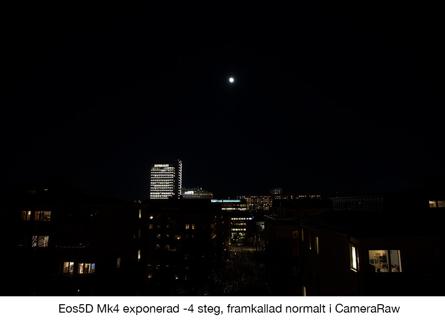

Jag laddar upp några exempelfiler som jämför en korrekt exponering mot en som är underexponerad 4 steg och kompenserad vid framkallningen i CameraRaw och där bandningarna börjar komma fram.
Som jämförelse med samma fil men inte kompenserad så ser man att 4 steg ändå är väldigt mycket.

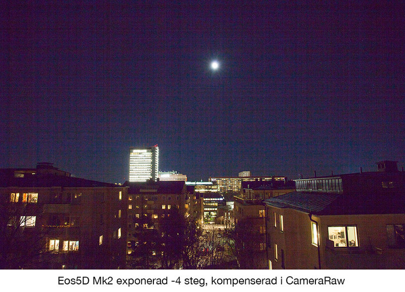

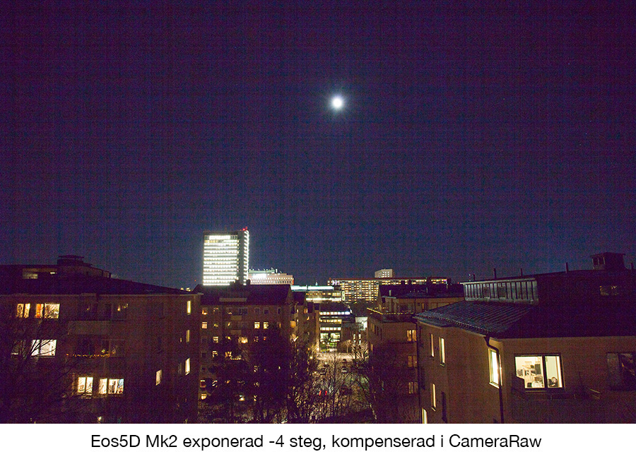

Samma bild underexponerad 4 steg, tagen med den några år äldre Eos5DMk2 och kompenserad vid framkallningen visar ändå på hur mycket bättre det har blivit med den nya modellen.

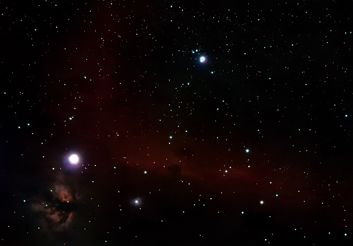

Re: Banding med Canon

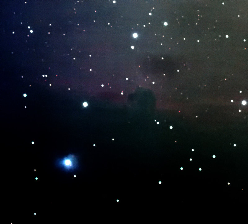

Det var flatsen. Tog om dom mot gråa himmelen ur focus. Blurrade lite i Photoshop så dom blev 100% rena. Stackade om
i DSS. Blev så här. Tror jag ger mig här med denna bild. Blir väl max så här bra i ljusföroreningarnas förort. Man skymtar
ju hästen iallafall svagt. Får välja enklare objekt framöver.
I brist på klara himmlar, körde ett varv till på bilden envis som man är. Denna gång enbart kalibrerad med lights och darks.
Fick en mjukare start utan tendensen till banding. Dock brusigare, men jag upplever bruset mycket lättare att hantera än
bandingen. Selektiva masker inom vissa gråskalor med brusreducering plockar bort mycket brus. Blev iallafall en betydligt bättre
bild en dom tidigare försöken. Funderar på att fortsätta jobba vidare på denna metod innan jag hittat en slutgiltig lösning på
banding problemet med Canon/flats.
- AstroFriend
- Posts: 4099
- Joined: 2012-12-17 13:30:45
- Location: Stockholm
- Contact:
Hej Micke,
Bäst jag frågar dig också, du tar väl bilderna med sökaren täkt? Speciellt darks och bias är mycket känsliga för oönskat ljus som kommer in. Ha kameran i en ljustät burk när du tar kalibreringsbilderna. Är det störande ljuset en blinkande lampa kan det bli mycket konstiga effekter.
Så sant, jag har inte tänkt så långt helt enkelt! Ska naturligtvis täcka sökaren nästa gång jag plåtar, om nu dessa eviga moln
någonsin skingras (-:
