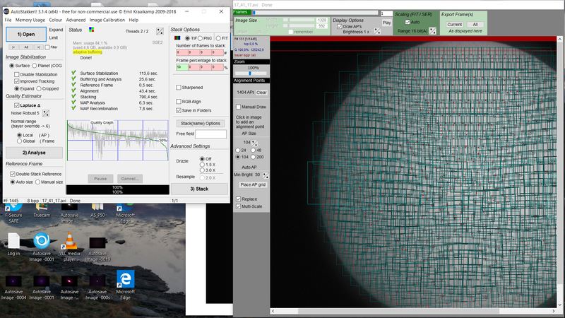

är de nån som kan besvara varför jag får så på bilden ifrån autostakkert, är inge proffs , de är mycket drift från solen tror ja , har inge super bra alignment med stativet , polar alignment hur man nu ska säga, har mountet neq6 , solteleskop coronado solarmax 60mm, vad är felet, inget fel på kameran fått några bilder utan så, men vill veta vad de beror på,,, bilden är i tif
17_41_17_lapl5_ap1404.tif

Vad är det du menar som är fel? Får hela bilden plats i ditt fönster som är skalat? Du kan scrolla upp/ner och åt sidan för att se om hela solen fick plats.
Kanske denna video beskriver det du frågar efter?

hela bilden får plats ja, men jag har en annan bild uppe här också när jag stackat klart bilden , om du , nån kan kolla på den och kanske veta vad de beror på

såg på videon om nu de är samma problem , ska kik om de han gjorde

Jag är ganska säker på att det beror på att ASS inte hanterar att solen inte är centrerad i filmen. hade liknande problem när jag testade "Dithering" för att få bort Newtonringar. Alltså justera monteringen lite fram och tillbaka. Gjorde jag det för mycket så blev det som på dina bilder.
