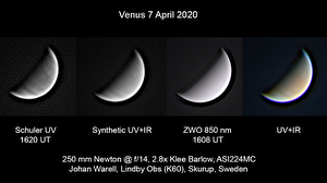

Objekt: Venus
Fotograf: Johan Warell
Teleskop: 22 cm Newton f/5
Kamera: ASI 224MC
Kommentar: Mitt första seriösa försök att fota Venus i UV. Använde ett gammalt Schuler UV fotometriskt filter (Johnson-Cousins) som toppar på 375 nm. För IR-kanalen använde jag ett ZWO 850 nm cut-on-filter. Inte helt idealiskt en färgkamera men detaljer synliga i UV ändå, IR helt detaljlös. Venus stod 51 grader upp på dagshimlen, god transparens, byig vind.

Fina bilder av Venus. Du har ju fått fram en del detaljer i Venus molntäcke. Bra jobbat :good:
Jag skall själv göra nya försök vid tillfälle.

Snyggt Johan,
det bekräftar de strukturer som jag fick fram i UV men du har fått med dem ännu tydligare.
Verkligen ett fint resultat.

Tack Peter och Torbjörn! Ja det var kul att kunna bekräfta de schatteringar som du fångade Peter. De är otroligt konstrastsvaga. Jag stackade 50% av bilderna från fem SER-filmer 180 sek långa med ca 40 ms exptid, dvs ca 10000 bilder och tot 450 s exptid. Bra seeing, men låg konstrast på skivan mot den ljusa dagshimlen.
Schuler UV funkar bra men helt blankt i 850 nm bandpassfiltret. Har fotat ytterligare fem dagar och inget synligt i IR då heller. QE vid 400 nm ligger på ca 30% för ASI224MC.
