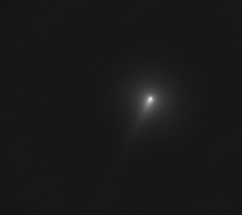

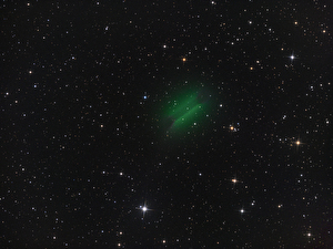

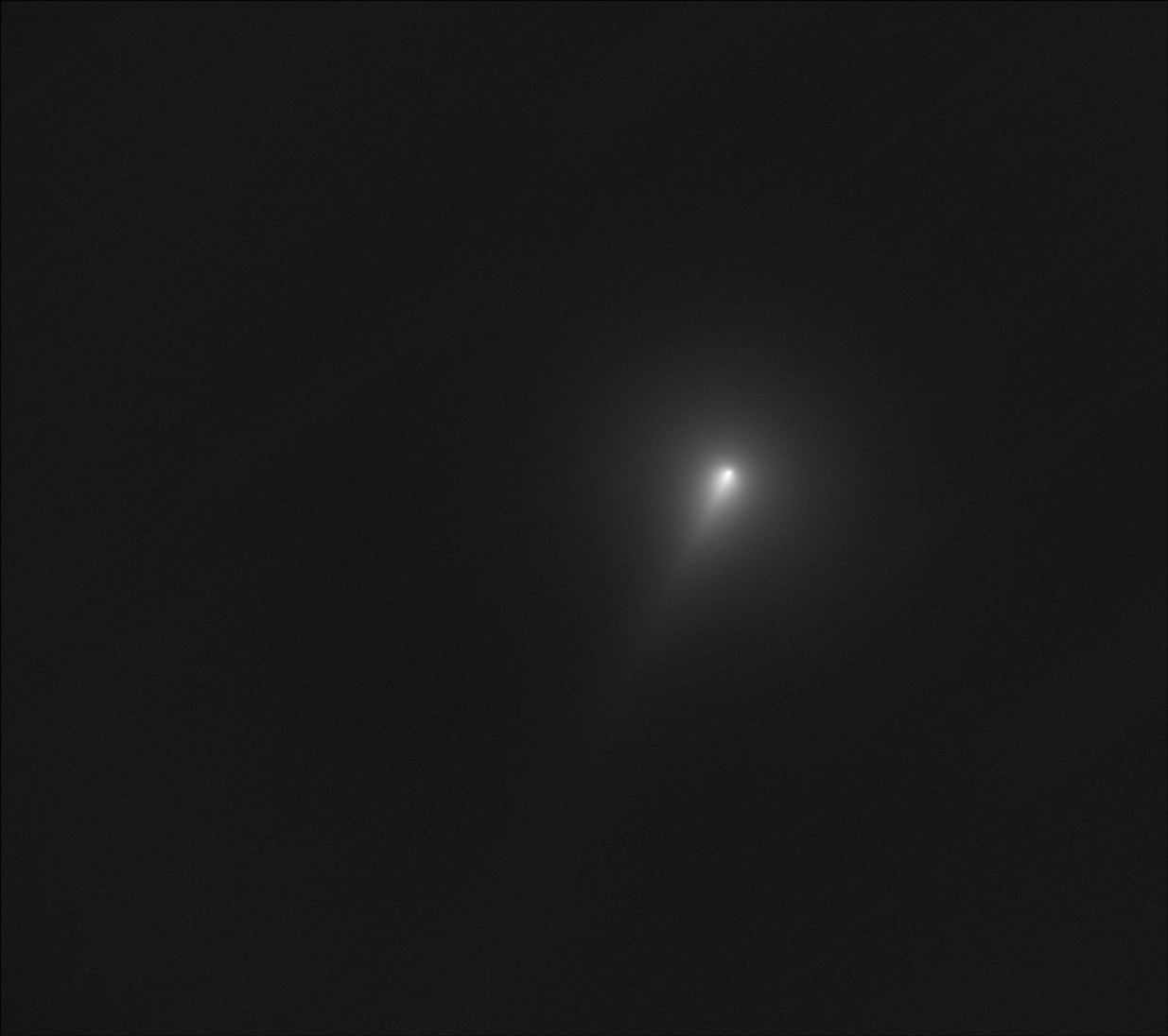

Kommentar: Har fångat en del data på komet C-2019Y4 ATLAS. Jag tog bilderna under 4,5 h och roterade filter mellan varje frame så att jag har möjlighet att göra en timelapse i färg. Men nu tänkte jag att jag kan börja med en bild. Ser ju lovande ut men mitt problem är nu, hur ska jag blanda in kometen??? Är det någon som har tips på hur man kan göra eller tutorials? Se stackad komet (lum) i kommentarer.

@magnuslar Är den boken bra? Har funderat på att köpa den. Jag använder PI. Mittproblem är att jag vill använda all exponering för att få djupet i bilden. Men under 4,5 timmar har kommeten rört sig ganska mycket och bildat en utsmetad blob. Jag löste det tills slut genom att blanda in en ensam sub över det gröna området för att få en clean bakgrund och och komet som inte var utsmetad. Efter den blandade jag in den stackade kometen med lighten i Photoshop för att få bättre brus förhållande på kommeten.
