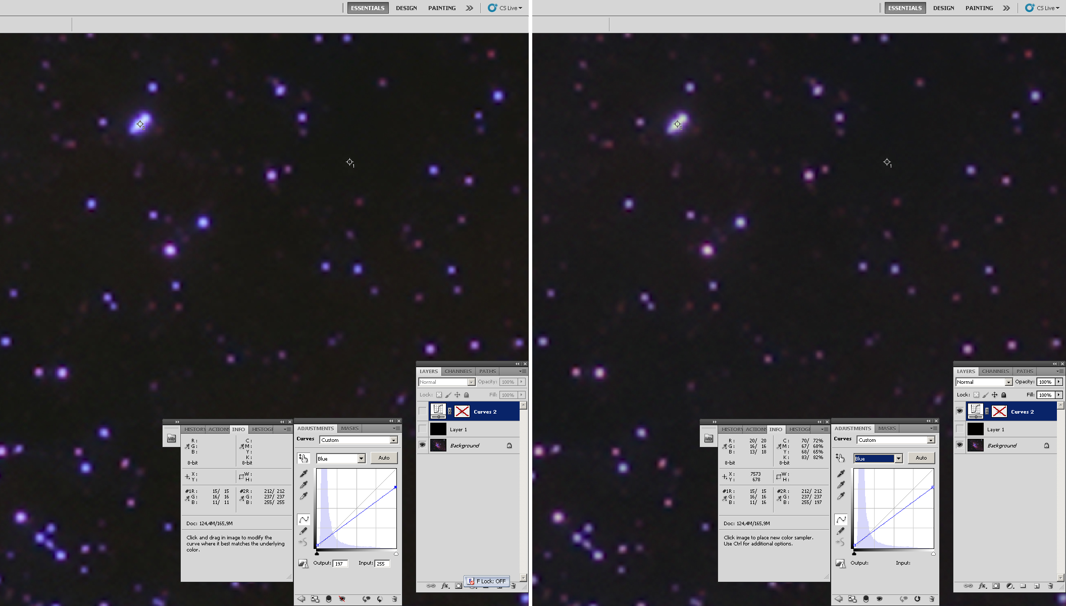

Mina ögon var nog lite trötta igår, för GradientXterminator var inte alls lösningen. Det som skavde var att stjärnorna har en liten övervikt mot blått, det saknas rent vitt. Jag labbade nu lite med övre högra hörnet och fick bort detta med ett curves-lager. Såg även att det fanns ett underskott av blått i de mörkaste delarna så jag drog upp lite blått i botten och minskade i toppen. Nebulosan blir ju påverkad av detta, men det lade jag inget jobb på här.
Som sagt, en petitess, men jag trivs bättre med den högra varianten.
Ragnar

ah just det, jo smalbands stjärnor får lite speciella färger. mer så så när man bara jobbar med 2 kanaler. HA o O3 i detta fallet. jag brukar inte lägga för mycket vikt på det då det aldrig blir som lrgb ändå... utan man får ta lrgb för stjärnorna separat o blanda in. kommer jag göra när nya filterhjulet kommer!
