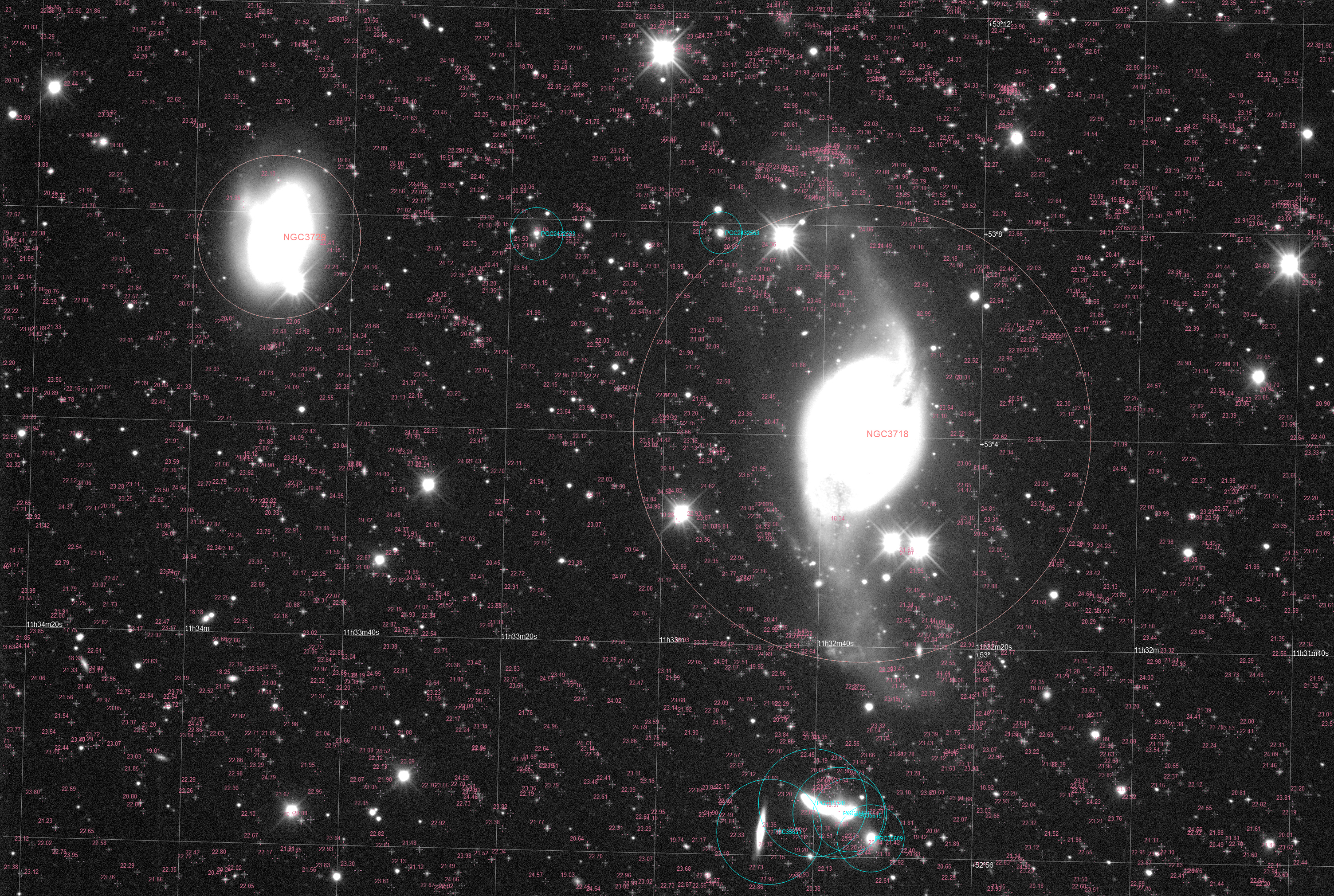

Jag har en bild med massor av väldigt ljussvaga galaxer (runt NGC 3384)
Jag försökte solva den i Astrobin utan framgång, ville se hur svaga galaxer jag fick med i fotot.
Finns det nåt alternativ (med galaxer, inte bara stjärnor) till Astrobin?
Tror SEXtractor kan göra jobbet men då måste man kalibrera och det var stökigt värre. Man får förståss ingen identifikation med SEXtractor men det är bara magnituderna jag vill åt.

Jag brukar göra en "plate solve" i Maxim DL. De online verktyg som jag känner till är astrometry.net och flickr. Flickr tror jag använder astrometry.net för att göra "plate solves"

Hej Pesa,
Den här annoteringen download/file.php?id=2206 gjorde vi i Aladin om jag inte minns fel.
Aladin är ett kraftigt redskap men har en liten lärotröskel. Ladda ner Aladin Desktop från http://aladin.u-strasbg.fr/
Lasse.

Tack Lars, har laddat ner det nu.
Är det taget med 41-an? Vad är exponeringsdata?
Verkar vara lite mer djupgående än min, theSky visade ett par galaxer på magnitud 19.5 som var väl synliga i min bild (finns i galleriet) men 23 når jag inte till.
Hur som helst verkar vi ha en hyfsat mörk observationsplats.
Senare i säsongen skall jag göra ett nytt försök med längre slutartid. Bilden jag la upp är på 7*200 sek i luminans.
