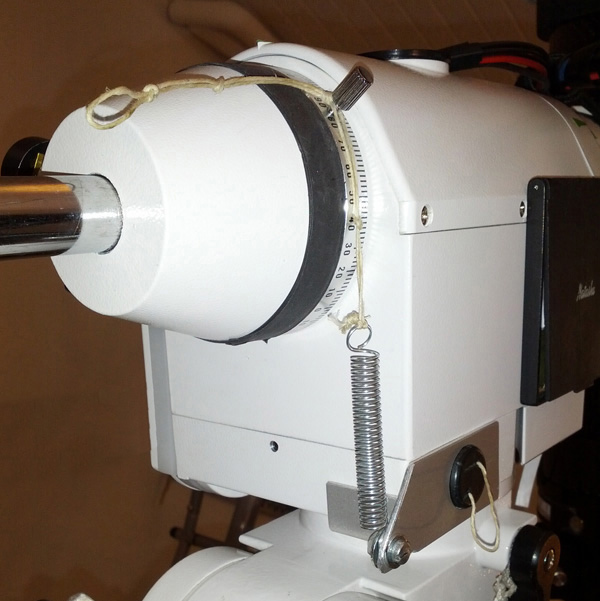

Mest prestanda per krona får man däremot med en sådan här, som eliminerar backlash i dec :
Det är en bit 90 grader vinkelprofil som kapats och bockats så att den täcker ett hörn. Sitter fast med dubbelhäftande tejp på tre ytor. Samt med den plastplupp som jag satte dit i stället för de original mjuka plupparna. Snöret är till för att dra ut pluppen om det skulle behövas för justering av grejorna där innanför.
Man balanserar dec helt utan obalans och spänner sedan fjädern.
Sedan glömmer man lossa den innan man slewar iväg någonstans och då kvaddar man fjädern. Efter c:a 5-6 fjäderbyten kommer man sedan ihåg att lossa den.
