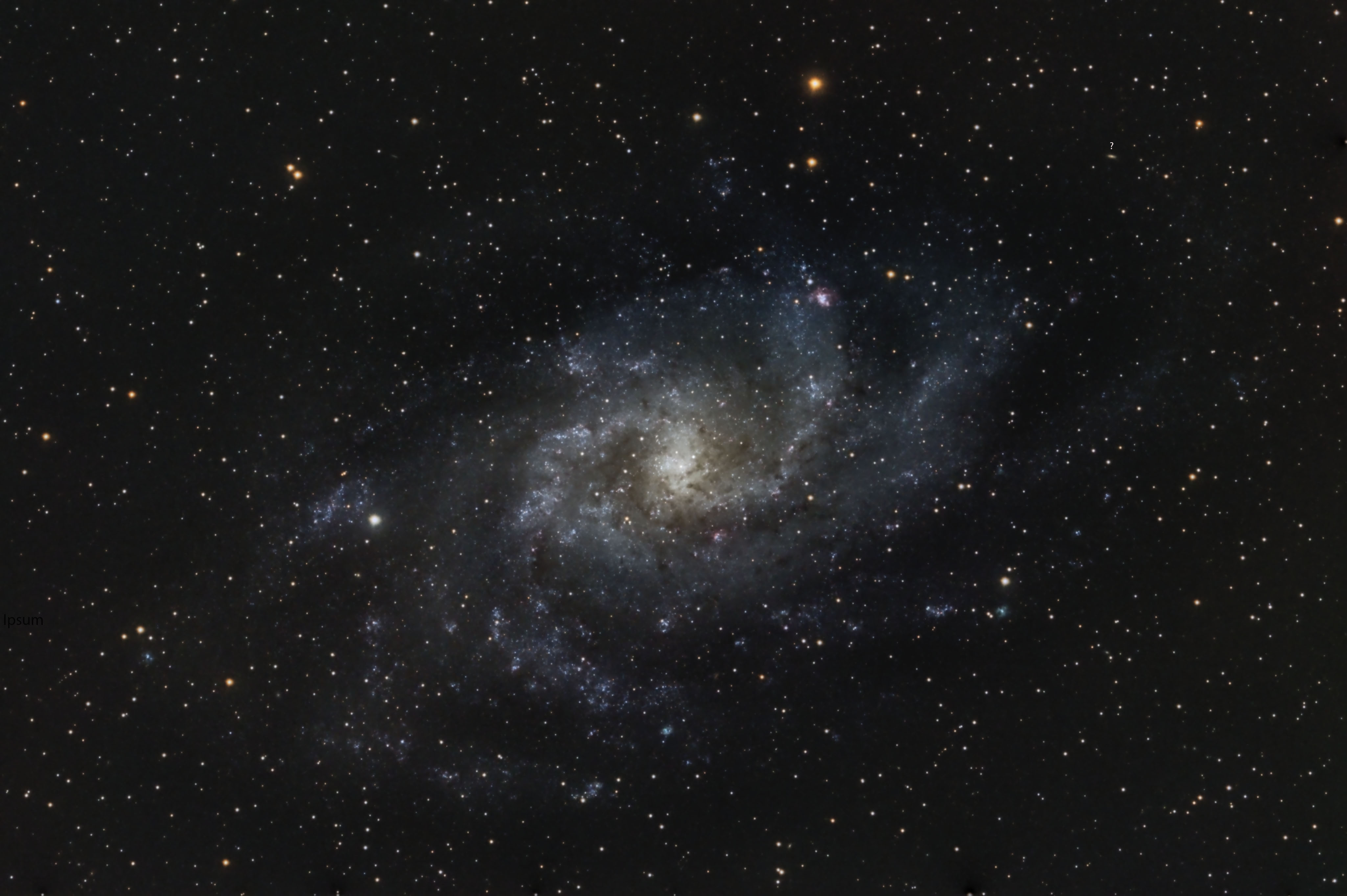

Hur kan jag ta reda på IC, NGC eller annan beteckning på små ljussvaga objekt?
Som t.ex. galaxen uppe i nordost vid frågetecknet i bifogade bild på M33. Platesolver identifierar en mängd IC och NGC objekt i bilden men inte galaxen.
Via platesolver kan jag få koordinater för t.ex J2000 eller i förhållande till dagens läge för vårdagjämingspunkten. Oklart dock hur exakt det kan anges.
Borde väl finnas några bra databaser att söka i kanske?

Det ska vara en galax som bl.a. har beteckningen 2MASS J01350881+3102189, se http://simbad.u-strasbg.fr/simbad/sim-i ... %2B3102189&" onclick="window.open(this.href);return false; för mer info och alternativa beteckningar.
Jag använde Aladin Sky Atlas för att hitta den. En gratis applikation som är mycket användbar för att hitta olika objekt. Finns på https://aladin.u-strasbg.fr/" onclick="window.open(this.href);return false;

Lysande!
Tack för tipset Thomas!
