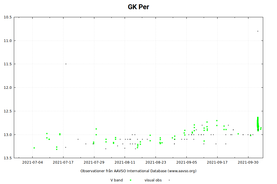

Det finns lite diskussion på VSNET mejllista och kanske någon (tvivelaktig?) observation som tyder på att GK Persei skulle vara på väg att få utbrott.
Personligen ser jag inget i ljuskurvan från senaste 100 dagarna att det är något ovanligt förutom lite förhöjd aktivitet i viloläge, samt två kanske avvikande observationer.
Kanske bör vi iaf ha koll på denna stjärna de kommande dagarna, när vädret tillåter. Sista utbrottet var året 2018.

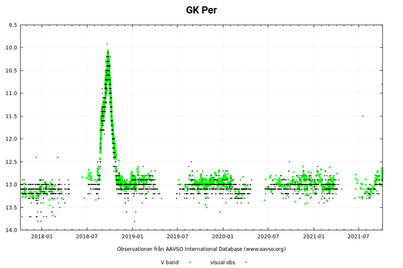

Ljuskurva över de senaste 4 åren för referens:

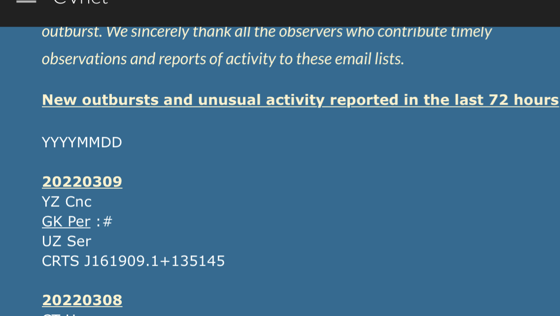

Enligt CVNET befinner sig den gamla novan GK Per eventuellt i utbrott, man får förmoda att det i så fall handlar om ett av de mini-utbrott som den får då och då.
Några obsar i AAVSO som bekräftar utbrottet finns för ögonblicket inte.

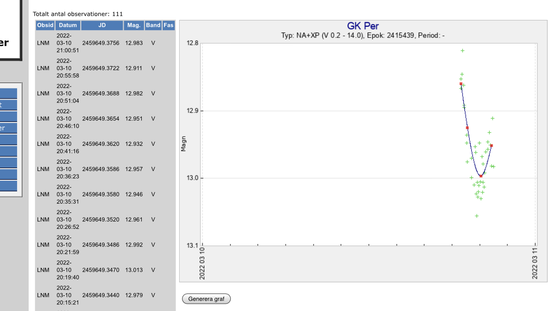

Mätningar (AAVSO) nu ikväll 10 mars ger V-magnitud 12.7 - 12.8. Endast en liten uppgång från den normala vilomagnituden.
Edit 2:
Magnus mätte i fyra färger kvällen 10 mars. Inget utbrott! V-kurvan ges nedan.

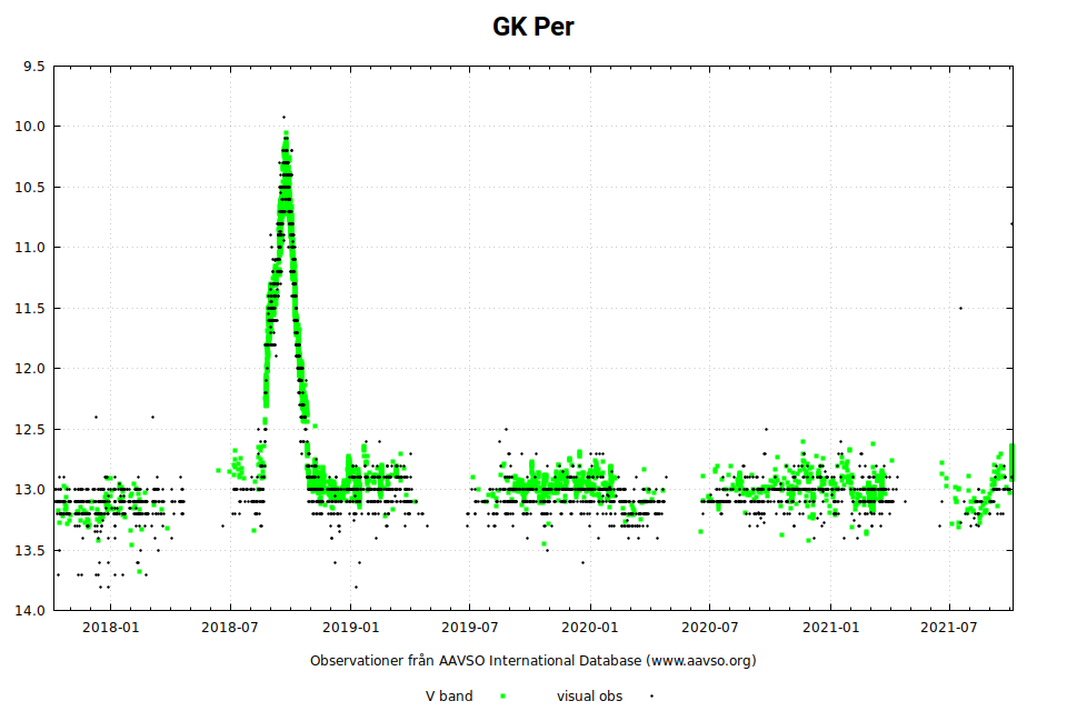

GK Per är något av en sten i skon för astrofysiker. Det påpekas ju ofta att novor och dvärgnovor är två någorlunda skilda ting, med olika fysikaliska orsaker bakom utbrotten ... men GK Per hade ju ett fullskaligt novautbrott, och har senare fotometriskt betett sig ungefär som en dvärgnova. Förutom under decennierna närmast efter novautbrottet, då mini-utbrott saknades.
En märklig hybridstjärna som känns unik. Väl värd att bevaka! Kommer den att få ytterligare ett novautbrott inom de närmaste decennierna? Ingen vet.
