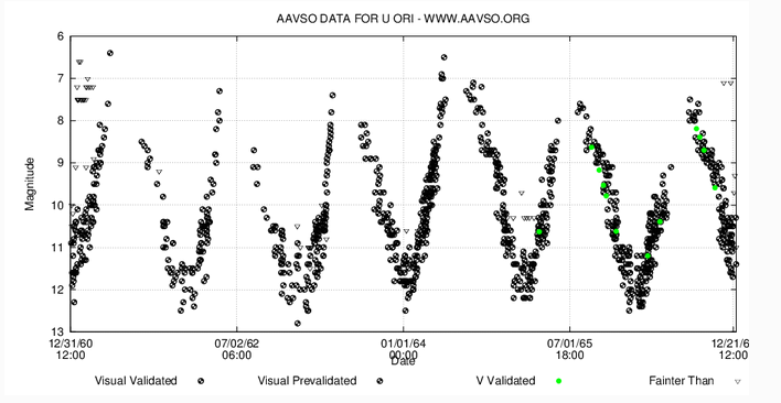

Det vore bra om vi kunde klämma in några obsar till av den här stjärnan innan den sjunker ner i skymningsljuset, för att få tillräckliga data för att bestämma tidpunkten för maximum. För min del finns det ett störande grannhus vars tak U Orionis närmar sig med stormsteg: igår kväll hade jag såväl skorsten som miravariabeln i samma synfält.
Det här kan, förresten, vara en av de sista gångerna vi kan täcka ett maximum för U Orionis från svenska latituder på mycket länge. Variabelns periodlängd är nämligen strax över ett år. VSX anger 377 dygn och i den analys Thomas gjort ser man att periodlängden varit omkring 375 dygn sedan millennieskiftet. Det innebär att varje maximum inträffar omkring tio dygn senare varje år och eftersom dessa i dagsläget är i mitten av april infaller kommande maxima allt närmare den tid på året då objektet försvinner i västerhorisonten under en tid på året då nätterna dessutom blir allt kortare. Sedan kommer det dröja rätt många år innan vi kan observera maximum för U Orionis, men då på morgonhimlen.

Apropå U Orionis: det finns en lucka på omkring tio år i AAVSOdata, från sent 1950-tal till sent 1960-tal, då maximum inföll nära stjärnans konjunktion med solen. Det är en sådan period vi är på väg in i nu. Ta chansen att obsa U Orionis i max, med andra ord.
