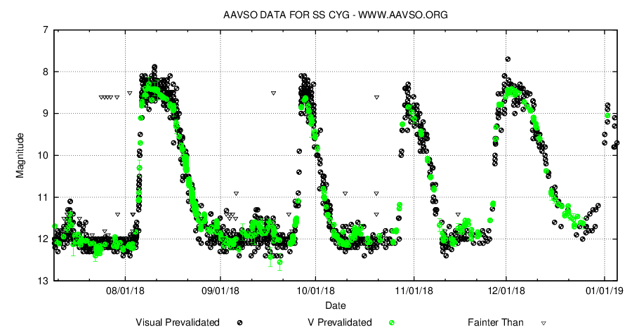

Jag obsade SS Cyg för en liten stund sen till 9.7. Det tycks som om det aktuella utbrottet är svagare än normalutbrottet.

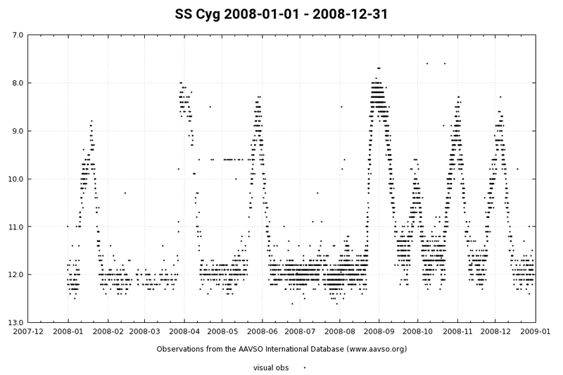

Ett så ljussvagt utbrott har SS Cyg inte haft sedan det rätt egendomliga utbrottet i januari 2008. Den gången ljusnade stjärnan från minimum 12.0 till 10.3 under dygnen 10-12 januari. Sedan inträffade en platå, och inte förrän 18 januari hade magnitud 9.7 uppnåtts. Därefter kom själva toppen, magnitud 8.9 eller 9.0 den 20 januari, varefter ett normalt avtagande följde.
DHEB
Inlägg: 390
Re: SS Cygni i utbrott
Inläggav DHEB » 2019-01-05 23:44:27
Intressant.

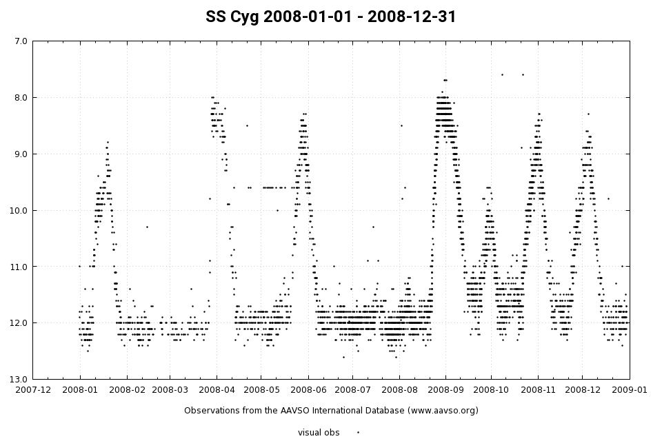

År 2008 verkar ha varit ett märkligt sådant för SS Cyg:
Utbrottet Hans nämner är det i januari. Se även det som inträffade i slutet av september, början av oktober.

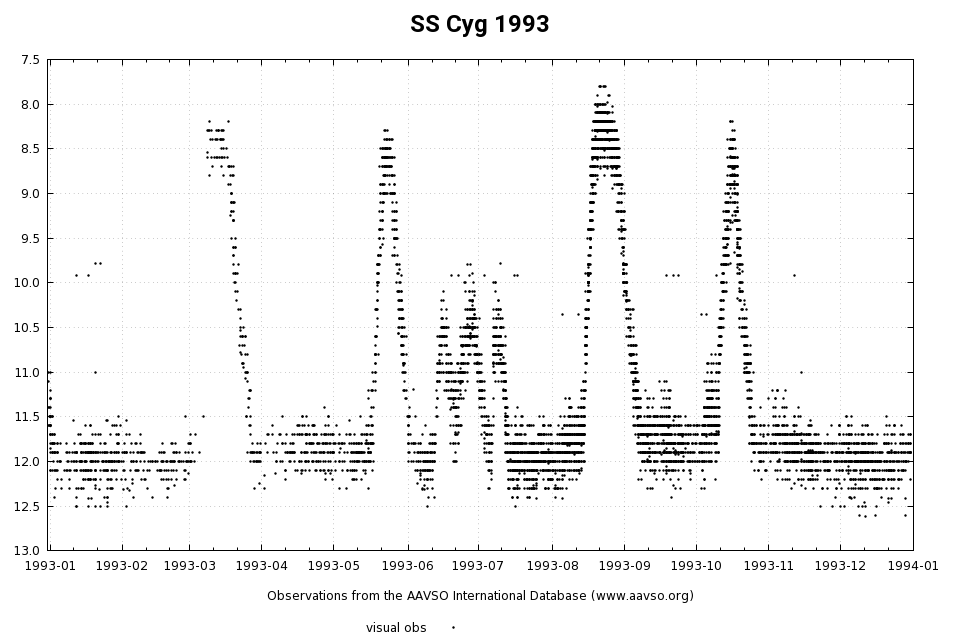

Sådan konstiga mini-utbrott syns också i kurvan för 1993, faktiskt tre i rad i mitten av året:

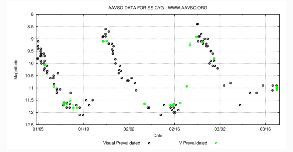

Inget utbrott denna gång, utan ville uppmärksamma er om att det nuvarande passiva stadiet av SS Cyg är lite ovanligt ljusstarkt:
P
Se att det ligger kring mag 11, istället för den vanligare magnitudintervallen 11.5 - 12.5.

Det ska nu bli intressant att se om SS väljer att återgå till magnitud 12, och senare påbörja ett riktigt utbrott ... eller om den väljer att från 11-magnitud-nivån stiga till ett utbrott. Ingen kan veta säkert innan det ena eller andra händer. SS Cyg har en massa exter för sig.

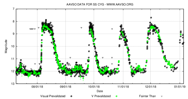

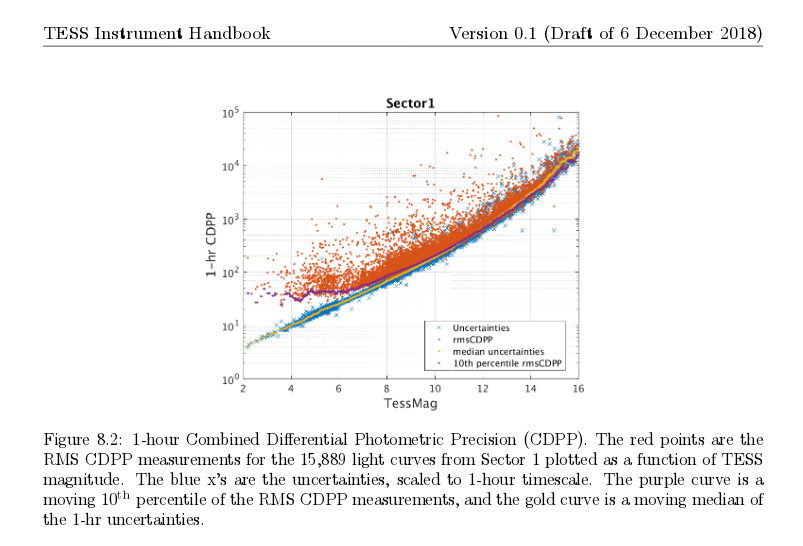

Nu har jag grävt lite i TESS webbsidan och hittar denna bild i "TESS Instrument Handbook":
Magnitud spannet för dessa kalibreringstester är 2-16 "TESS magnituder" (osäker vad det betyder). Det står också nån annanstans att stjärnor ljusare än mag 6 ingår som prioriterade mål. Så det verkar som att utbrott hos SS Cygni är inga problem för sensorn.
