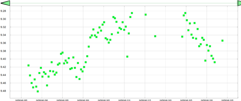

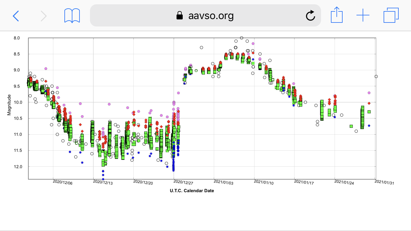

Suverän serie! Och vi ser ju tydligt här att SS Cyg faktiskt blivit ljusare än den var i förrgår, trots att den normalt sett borde ha avtagit. Japanerna var inte helt ute och cyklade när de talade om standstill-liknande uppträdande.
Kommer nästa steg att bli nytt utbrott från denna nivå eller kommer den att ta sig neråt ett stycke innan det är dags?
Re: SS Cygni i utbrott
SS Cyg valde att gå till nytt utbrott! Magnitud ca 9.
Edit:
Jag skattade magnitud 9.3 för en liten stund sedan (31 jan).

Ja helt klart på väg upp. Jag fick till en kort serie mellan molnen igår.

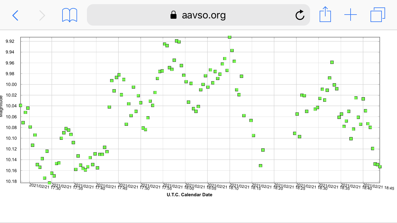

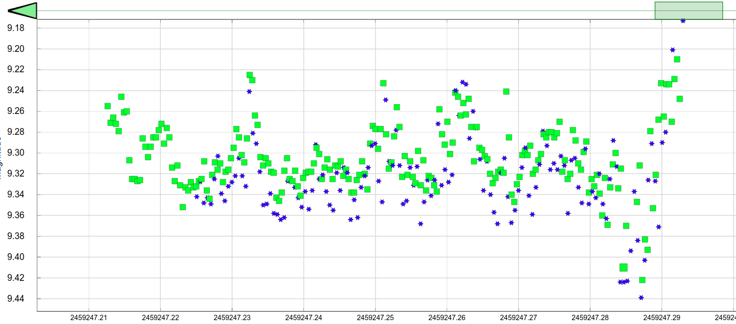

Här är en ny liten serie från igår. SS Cyg visar inte samma tydliga variationer nu som för nån dag sen (amplitud ca 0,2 medan det var ca 0,5 mag tidigare), när den var ca en magnitud svagare. Denna gång har jag kört både med V- och B-filter. Möjligen hände nåt mot slutet när den gick ner bakom mitt hus, eller så är det mätningsartefakter (SNR är över 100 där men mycket som stör ändå).
Intressant, minst sagt!
Dessa meandrande oscillationer hos SS Cyg var, såvitt jag vet, ett okänt fenomen innan du och några till började göra tidsserier. Trots att stjärnan har följts kontinuerligt sedan slutet av 1800-talet så har ingen uppmärksammat saken. Oscillationerna har dolts av normal spridning i materialet med visuella skattningar.
Ju fler tidsserier desto bättre. Här finns mycket att utforska.
Jag visste förresten inte att du hade även ett B-filter. Ger ytterligare en dimension.

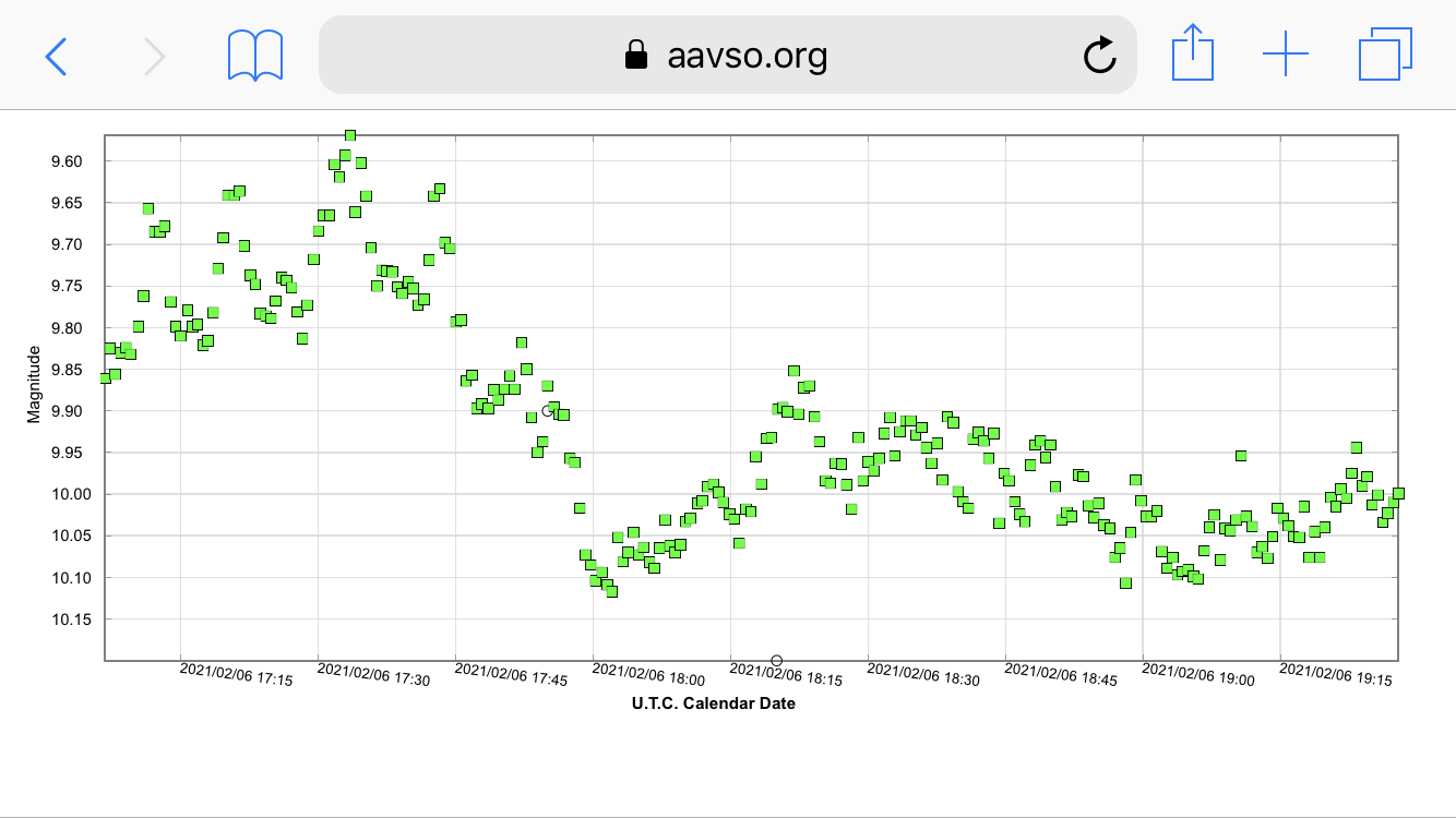

Tidsserie (V-bandet) av SS Cyg utförd av Magnus L kvällen den 6 februari 2021.
Man blir glad när man ser såhär fina resultat.

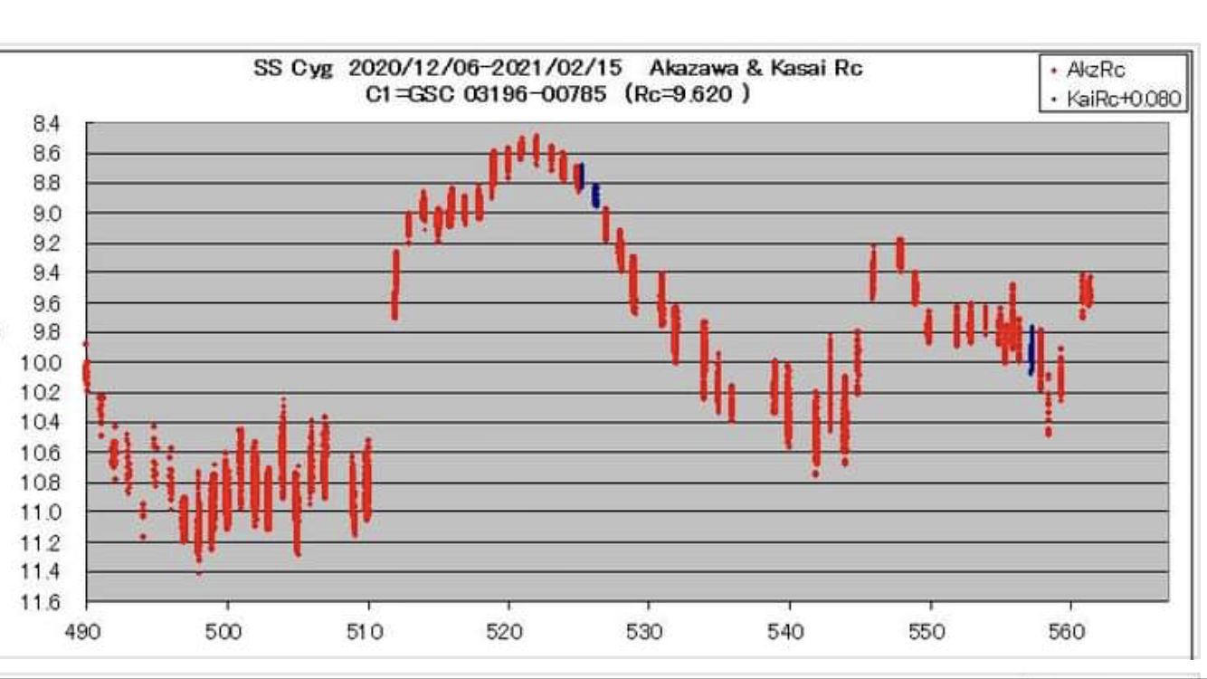

Japanska R-mätningar av SS Cyg, se diagram nedan.
Inte mycket är sig likt numera när det gäller denna stjärna.

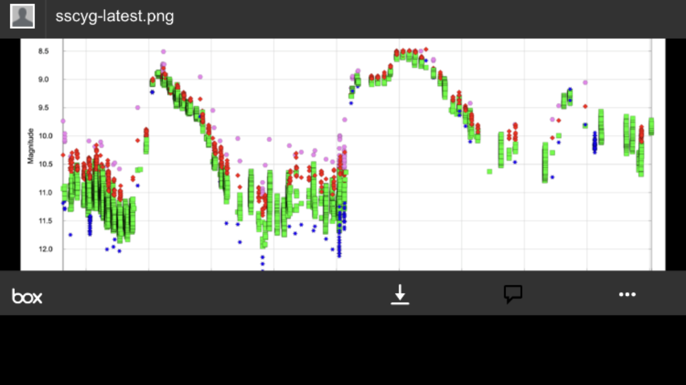

Ytterligare ett japanskt inlägg om SS Cyg och dess standstill-liknande beteende:

Här är Magnus senaste tidsserie (V) för SS Cyg, från kvällen 21 februari.
Stjärnan befinner sig fortfarande i något konstigt mellanläge. Sedan upptäckten 1896 har inget liknande beteende observerats hos SS Cyg.
En tanke som faktiskt låter sig tänkas, är om denna betydande höjning av medelljusstyrkan möjligen förebådar ett mycket ljusare utbrott än vi varit vana vid. Magnitud 6 eller något sådant? Vore kul men är kanske inte så sannolikt.
