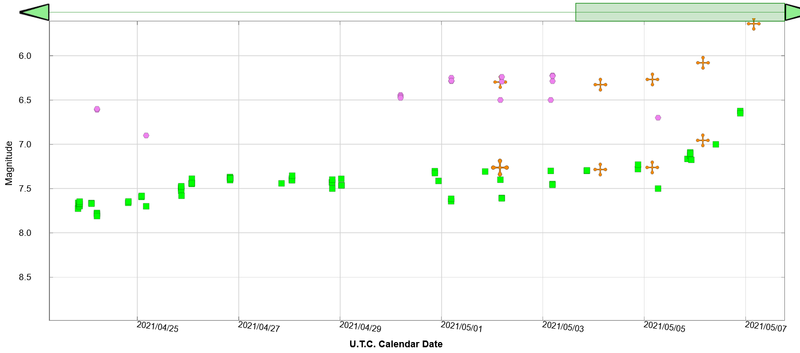

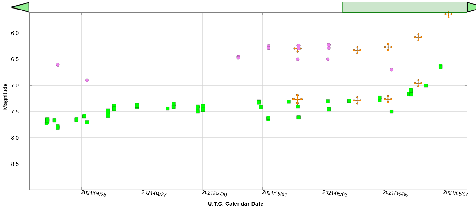

Re: V1405 Cas = N Cas 2021
Så, ny våra mätningar registrerade (5 dagar). Novans ljusstyrka ökar snabbt i styrka som Hans skriver, se figur nedan (SDST mätningarna markerade med plustecken). Ökningen var så pass hög att V mätningen från igår saturerades precis för 2 sekunders exponeringar med SDST. Har nu sänkt till 0.5/1/2/5 sek subbar.
Clear skies,
Pablo
Pablo
