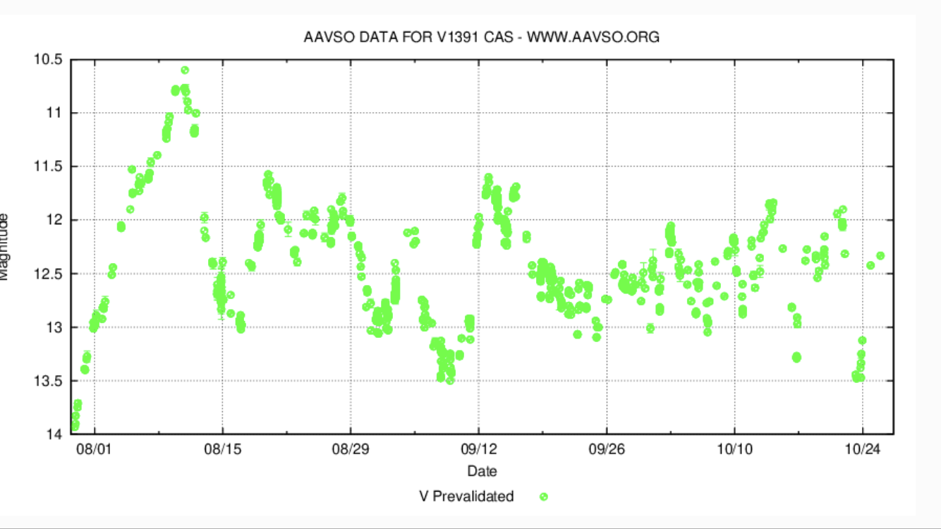

Nova Cas är fortfarande extremt intressant att följa så ofta som möjligt. Den fluktuerar hysteriskt med storleksordningen 1 magnitud på ett eller två dygn. En ovanligt spännande nova!
Nedan ett AAVSO-diagram med V-mätningar, många av dem från SDST.
