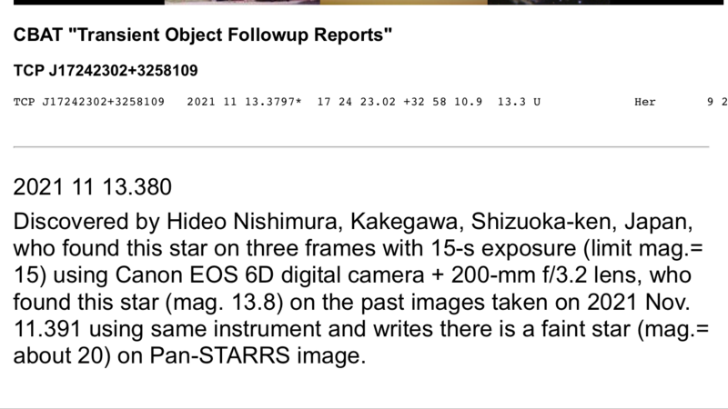

För en stund sedan meddelades att en stjärna i Hercules ligger i utbrott, magnitud ca 13.3. Troligen är det en dvärgnova. Se detaljer nedan.

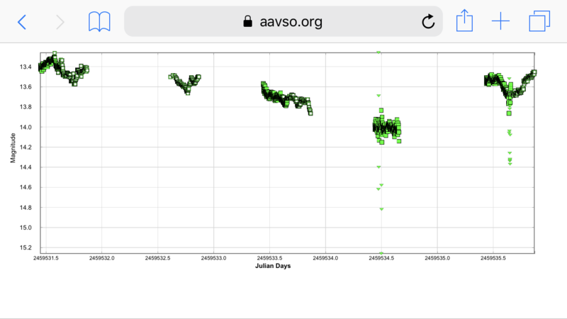

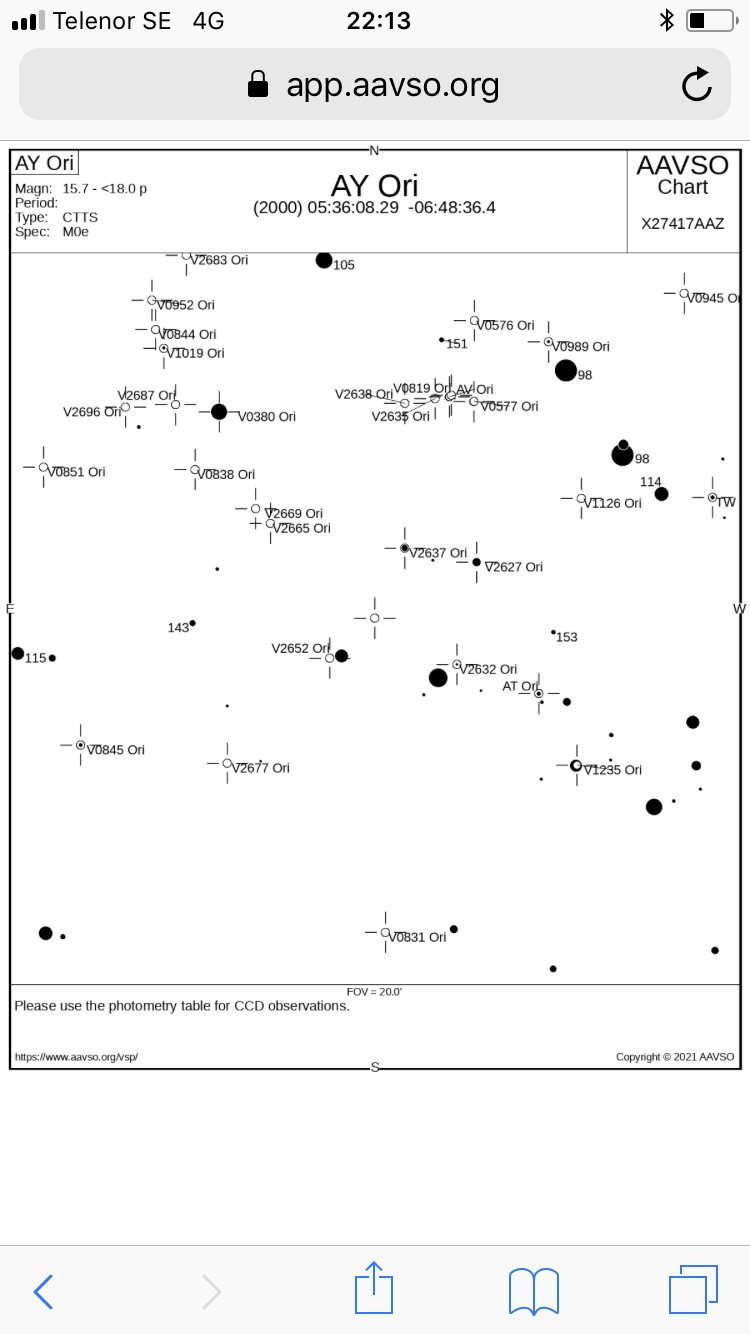

AY Ori är en T Tauri-stjärna med stor amplitud, den befinner sig sedan några dygn tillbaka i ett ljusstarkt utbrott av visuell magnitud ca 13.5. Historiska observationer av stjärnan saknas i AAVSOs arkiv.
Många andra variabler finns i det omedelbara grannskapet, se karta nedan.

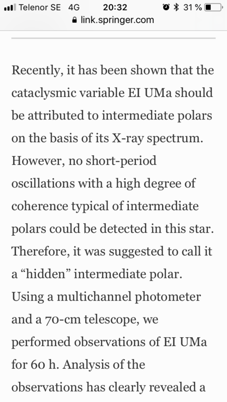

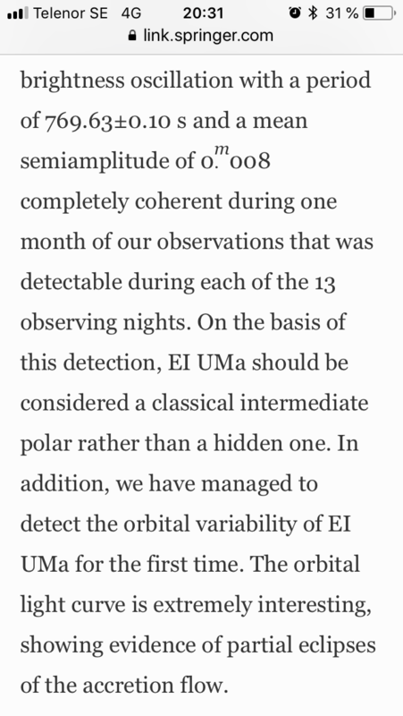

Det lär finnas en periodicitet hos EI UMa på 769.63 sekunder. Kanske vore värt att kolla i dina mätningar om en sådan variation kan spåras?

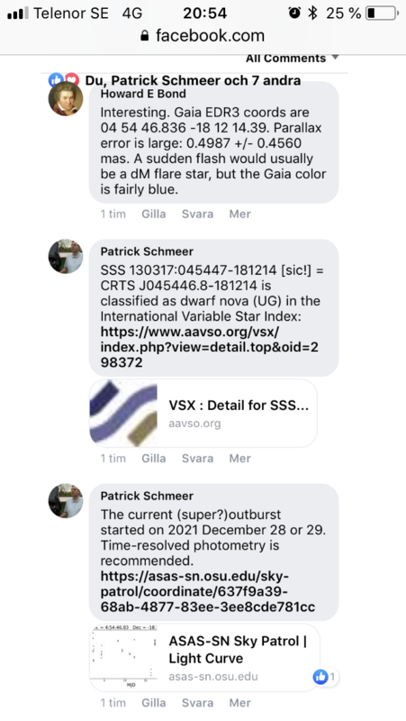

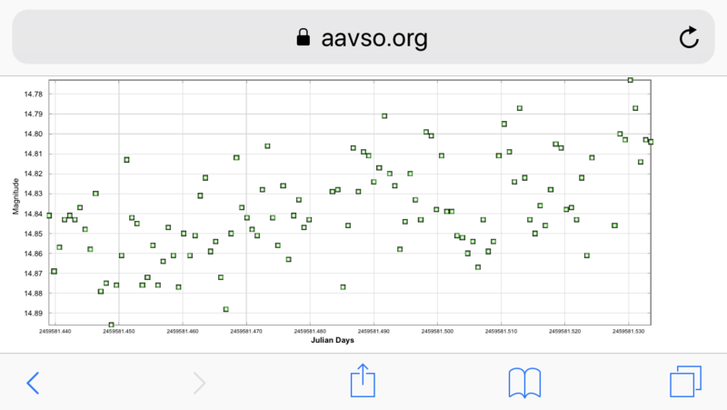

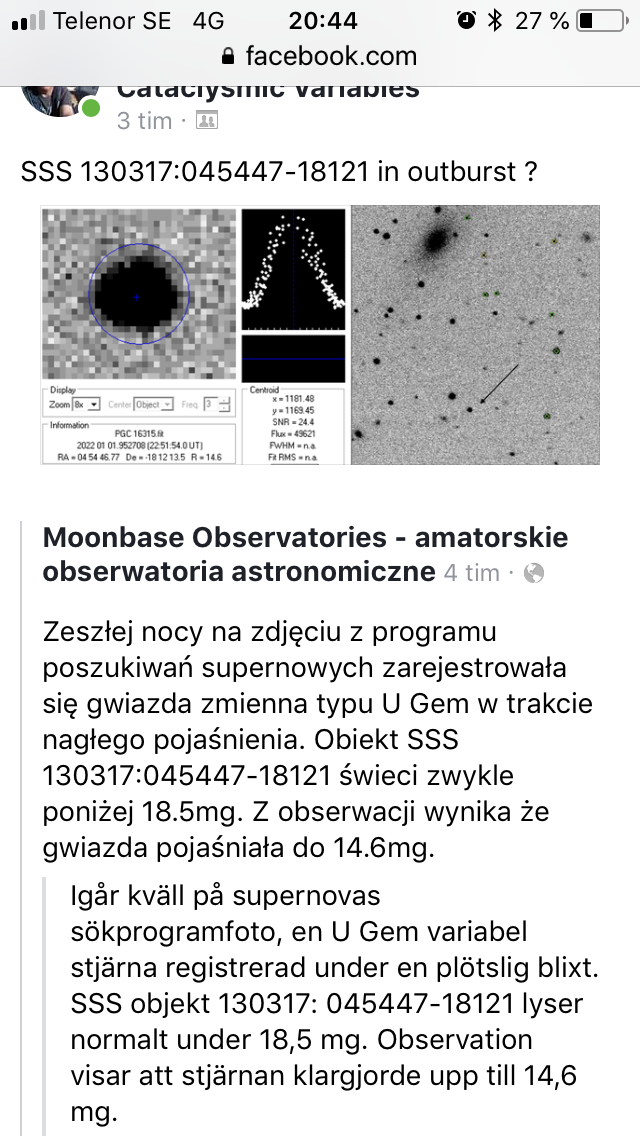

Gregor har upptäckt ett dvärgnovautbrott på en av sina bilder. Jag tar mig friheten att klistra in ett skärmklipp från Facebook. Översättningen till svenska är gjord av översättarmaskin.

Om EI Uma: ja det är precis för att försöka hitta periodiciteten som jag obsar den Och att lära mig att göra det, alltså. Det tar lite tid.
Klippet där, om att den ska vara en IP, var har du hittat det? Skulle gärna läsa hela texten/artikeln.

Jag tror att artikeln om EI UMa i sin helhet ligger bakom betalvägg men kanske kan beställas (gratis?) direkt från författaren. Sammanfattningen som jag klippte ut ligger här:
https://www.researchgate.net/publicatio ... PG_0834488" onclick="window.open(this.href);return false;
Denna artikel är fritt tillgänglig:
https://arxiv.org/pdf/0802.3542.pdf" onclick="window.open(this.href);return false;

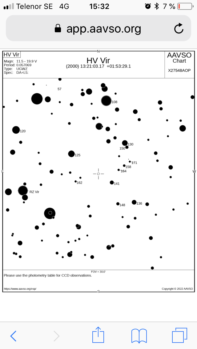

Dvärgnovan HV Vir befinner sig möjligen i utbrott men saken är än så länge obekräftad.
Stjärnan upptäcktes på plåtar tagna 1929. Länge tänkte man att den nog var en nova, men 1992 registrerades ett nytt utbrott, och sedan även 2002 och 2008. Vi vet nu att HV Vir är en dvärgnova av typen WZ Sge.

Bilderna som jag tog i natt på området kring HV Vir kan ej bekräfta att stjärnan är i utbrott..

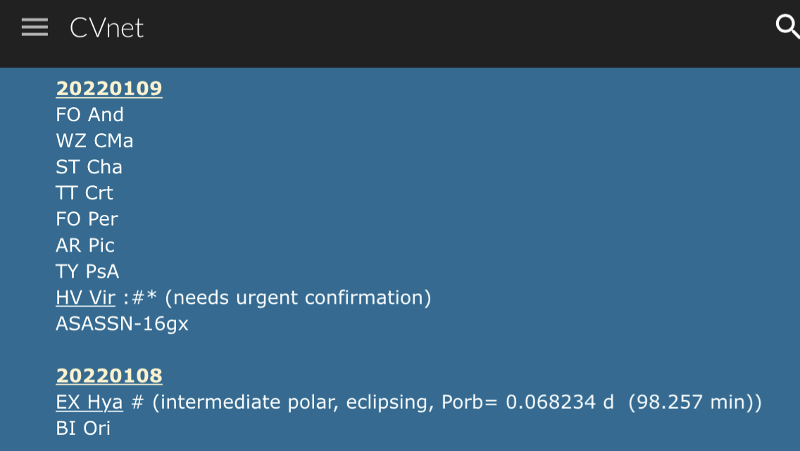

Jättebra att du kollade! Lägg gärna in en negativ obs i SVO.

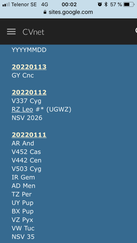

Bakgrunden är info i CVNET, se klipp nedan. Men det var falskt alarm, vet vi nu tack vare din obs.

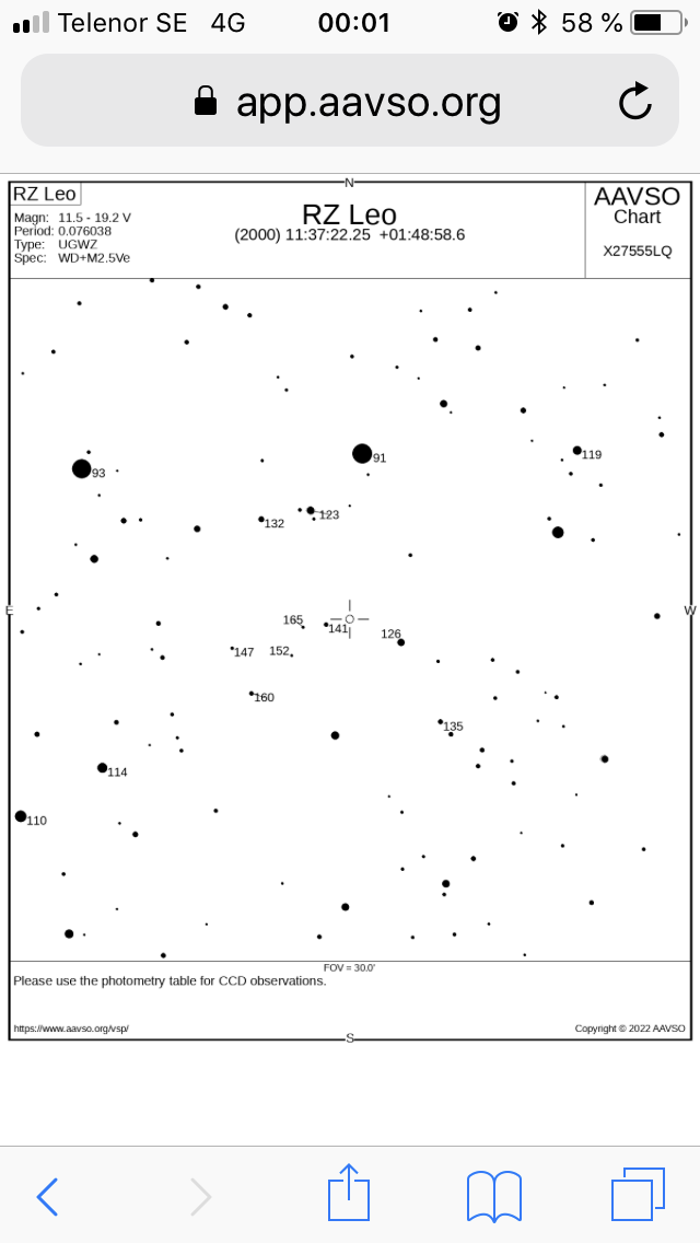

RZ Leo, en dvärgnova av typen WZ Sge, rapporteras vara i utbrott. Jag har för ögonblicket ingen annan info än den som ges i CVNET, se klipp nedan.
