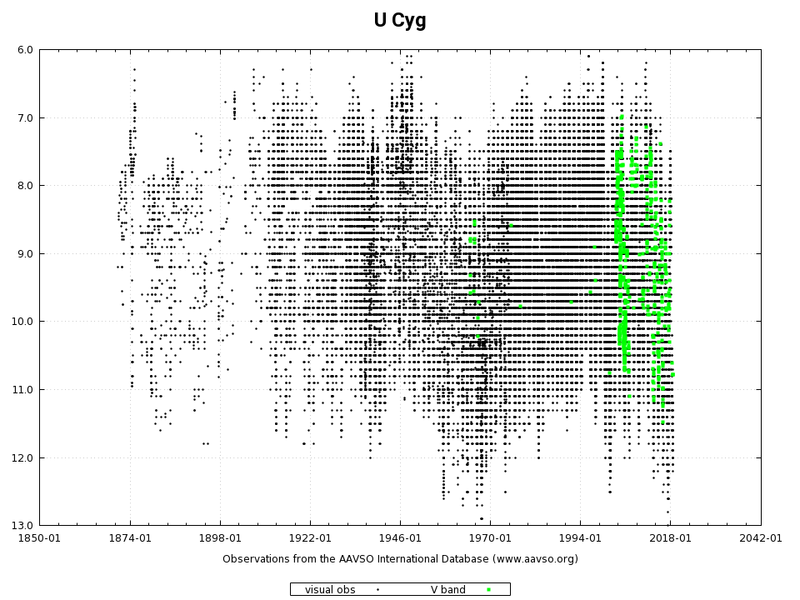

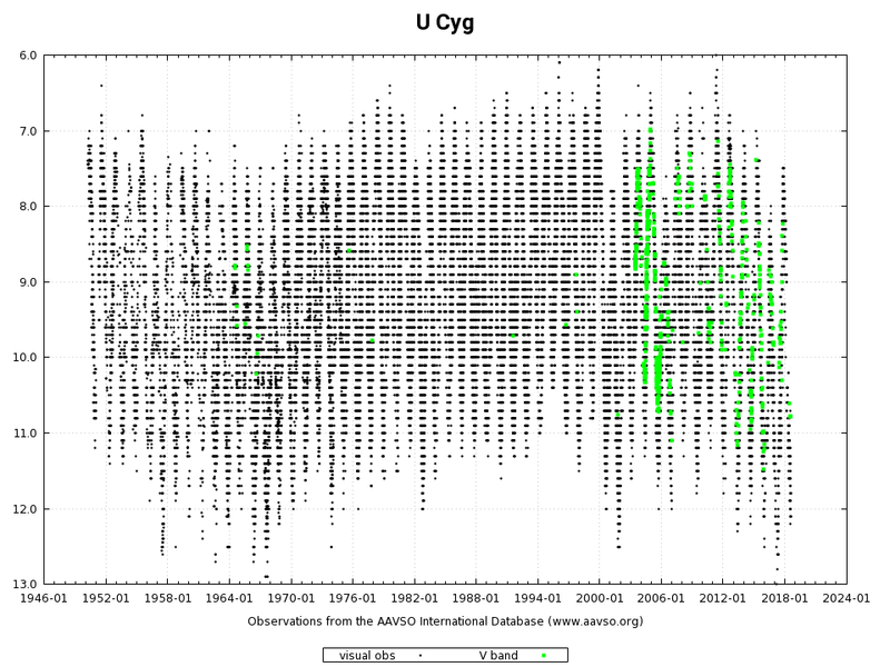

Hej! Jag satt och tittade lite på U Cyg ljuskurva av ren nyfikenhet, i väntan på att stjärnan skulle nå en ljusstyrka inom räckhåll för mina instrument. Jag konstaterade då att näst sista minimum har varit ganska ljussvag jämfört med andra de senaste få åren. Man måste gå tillbaka till ~1967 för att se en nästan lika ljussvag minimum. Å andra sidan verkar det som att kring 1995/6 inträffade en motsatt situation, med en ganska ljusstark minimum även kopplad med en maximum på nästan mag 6. Detta var mycket intressant. Finns det en sekundär period på ca 40 år för denna stjärna?

Det verkar som om denna extremröda stjärna varierar även sekulärt. Borde kanske gå att i Peranso undersöka om medelmagnitudens variation har en periodisk tendens? Thomas K?

Eller hur, Hans? Det finns data from AAVSo from ca 1870, men data innan ~1918 är inte lika helt täckande som data efter det.
Kurvan tyder ändå på att det kan ju finnas mer än en cykel ovanpå den vanliga 463 dagars cykel.

John Percy har i flera artiklar undersökt långsiktiga amplitudförändringar hos röda jättar och superjättar. I den här artikeln https://arxiv.org/pdf/1709.09696.pdf" onclick="window.open(this.href);return false; finns U Cyg med. Enligt artikeln varierar amplituden cykliskt hos de flesta av de undersökta stjärnorna. Typiskt varierar amplituden med 25-35 gånger den normala puls-perioden. För U Cyg fick man att amplituden varierar med perioden 20 cykler (25.5 år) från 4 amplitudcykler.
Men det du ser är kanske mer en variation av den maximala magnituden än amplituden. Kanske finns det andra artiklar där detta är undersökt...

En besvärlig faktor att ta hänsyn till när det gäller långsiktiga variationer av medelmagnituden, är huruvida samma magnitudsekvens har använts under decenniernas lopp. Större revisioner av AAVSO-sekvensen kan leda till systematiska skillnader mellan serien före och efter revisionen.
Periodundersökningar av detta slag (Thomas K) ...
http://var.astronet.se/graph/miraocper. ... iod=463.24" onclick="window.open(this.href);return false;
... drabbas inte på samma sätt av sekvensrevisioner, eftersom tiden för max i princip är oberoende av vilken sekvens som använts.
