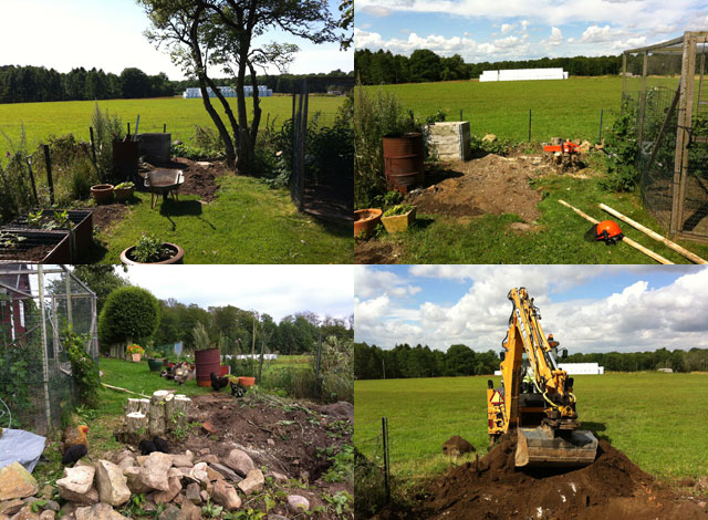

Efter att ha sett alla fantastiska byggen här på Astronet har jag blivit inspirerad till att försöka åstadkomma ett eget observatorium. Det kommer inte bli så avancerat eller "automagiskt" , mer en permanent plats för teleskopet.
Kan bli max 2,5 m bred men det borde väl räcka ?
Makadam 16-22.
Jag tänkte gjuta en betongplatta med en fristående del för piren, det blir en pir i stål.
Har inte räknat ut hur det skall gå till ännu men hoppas jag kan lösa det inom kort, eller finns det någon som har ett tips.
Makadam 16-22.

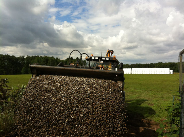

Först fyller man på med makadam sedan gräver man bort det igen :-)

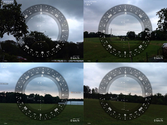

Kul att följa ditt byggprojekt och tycker du har skaplig horisont. Helt ok åt söder,

Hej Jonas.
Nej jag känner nog ingen Per-Arne.
Den vi köpte huset av 2005, heter Inger, hennes man som hette Jan hade precis gått bort.
Fin utsikt åt söder, väster och norr där jag bygger, betydligt sämre österut.
Ett par hundra meter från mig västerut kan man vid klart väder se Öresundsbron, Köpenhamn, Malmö, Landskrona, Helsingborg m.m.
Och hyfsat mörkt nattetid.

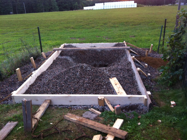

Plasttunna tidigare innehållande 208 l spolarvätska, lock och en del av botten bortskuret.
Locket ligger löst på för att förhindra att gropen fylls med regnvatten.
6 kbm makadam var inte tillräckligt, fyllningen runt tunnan slukade en hel massa så jag behöver ordna lite till.
Tunna diameter 600 mm, bottenplattan till stålpiren är 450 mm i diameter har jag hört, får den nästa vecka hoppas jag.
Under det som är kvar av botten ligger fyllning som stöd så tunnan inte skall åka ner i gropen.
Nästan 1,2 meter djup, och om jag räknat rätt så blir det ca 0,34 kbm betong, vilket motsvarar ca 0,8 ton. Alltså inte fullt ett ton som alla säger är ett minimum.
Men jag får stå ut med det, inget mer grävande här inte

Nu återstår bara problemet hur jag skall göra för att se till att betongplattan som ju garanterat kommer att röra på sig inte rör vid pirfundamentet.
Hur stort avstånd kommer att behövas mellan dessa och hur skall man göra för att få detta mellanrum ?
Enklast vore ju att gjuta fundamentet först och sedan plattan men det skulle innebära två betongbilar och det är ju transporten som kostar inte betongen

20 mm frigolit/isoler skiva som limmas fast mot röret. Efter gjutning fylls mellanrummet med nån typ av fogmassa om man vill
Re: Änglaberga "Observatorium"
Menar såklart att man ska inte ta bort frigoliten utan man fyller i med massa ovanpå för att få en fin fog

Tack för tipset, det borde fungera.

jo det funkar :-)bjorne wrote:Tack för tipset, det borde fungera.
/B
Man gör ofta så runt pelare på bygge så golvet kan röra sig fritt utan att trycka mot pelaren och spricka
