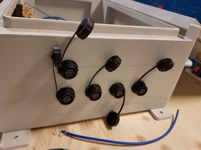

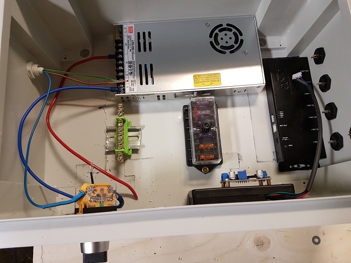

Efter ja gjorde bort mig med förra lådan och kapade för stora hål i så tänkte ja sen att de är nog lite bättre med en låda av plast istället. Betydligt lättare att borra och såga upp hål kan man ju säga :)
Och så har ja skaffat ett större och kraftigare nätaggregat. (Meanwell lrs350 12v)
så 29ampere ska man nog klara sig bra på.
Hittade också lite bättre ip67 klassade strömkontakter i plast än de metallkontakterna ja tänkte använda först.
Så nu är det bara att börja koppla och sen vänta på fläktarna jäg beställt så de blir lite cirkulation så det inte blir överhettning i lådan. Funderar att göra fläkten temperaturstyrd så den går på när den överstiger en viss temp. Får se hur ja gör.

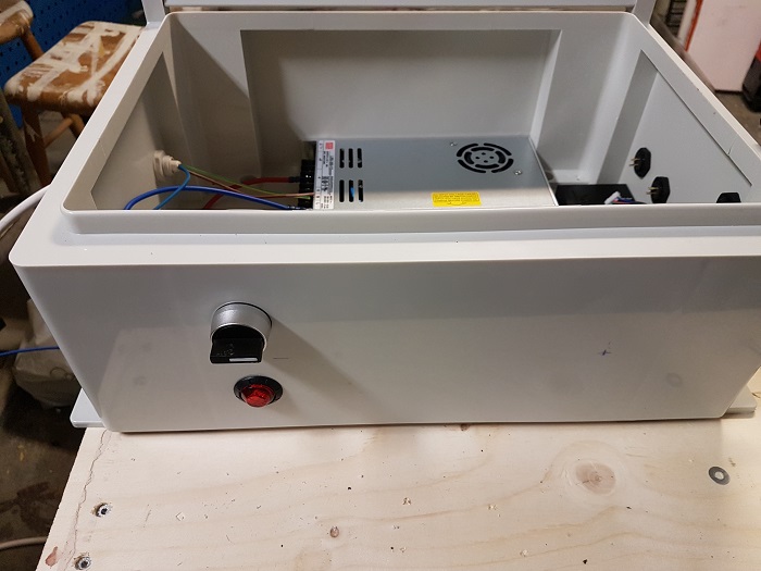

Nu har ja kommit en bit på lådan bara lite småfix kvar och sen testa så allt fungerar.
Så nu kan ja börja mäta ut alla kablar som ska gå till teleskopet och montera upp det i observatoriet.

Tänkte om lite och skaffade ett par extra voltregulatorer så jag kan styra volten till all utrustning jag har. Sen kommer jag att ha Arduino kontrollen till fokuseraren i lådan så bara styrkablarna till stegmotorn kommer att gå ut från lådan så slipper jag ha kontrollboxem monterad på tuben. Förhoppningsvis ska de funka bra med awg28 kablar till stegmotorn eftersom de inte är så mycket strömstyrka som kommer gå igenom dom.
Sen skaffa de ja nylonstrumpa som ja klädde endel av kablarna för att få iaf lite ordning på kablaget.
Så nu är det bara en testkörning kvar så är man väl igång snart :)
Dock så har ja planerat att tillverka egna värmeband till 80mm tuben och guidetuben av 470ohms motstånd som ja sen kommer kontrollera med pwm dimmer reglerare som ja även kommer ha i lådan sen. Förhoppningsvis kommer de få plats.. Men de tror ja jag gör en egen tråd för den när jag väl fått hem grejerna.
