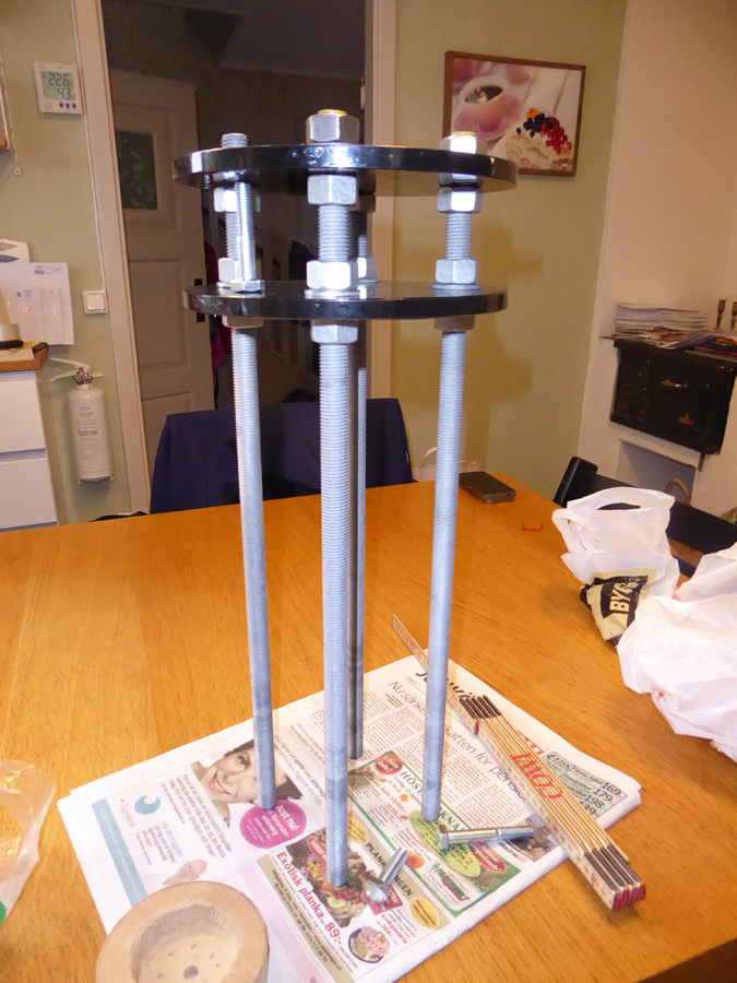

- 4 st M16 gängstänger

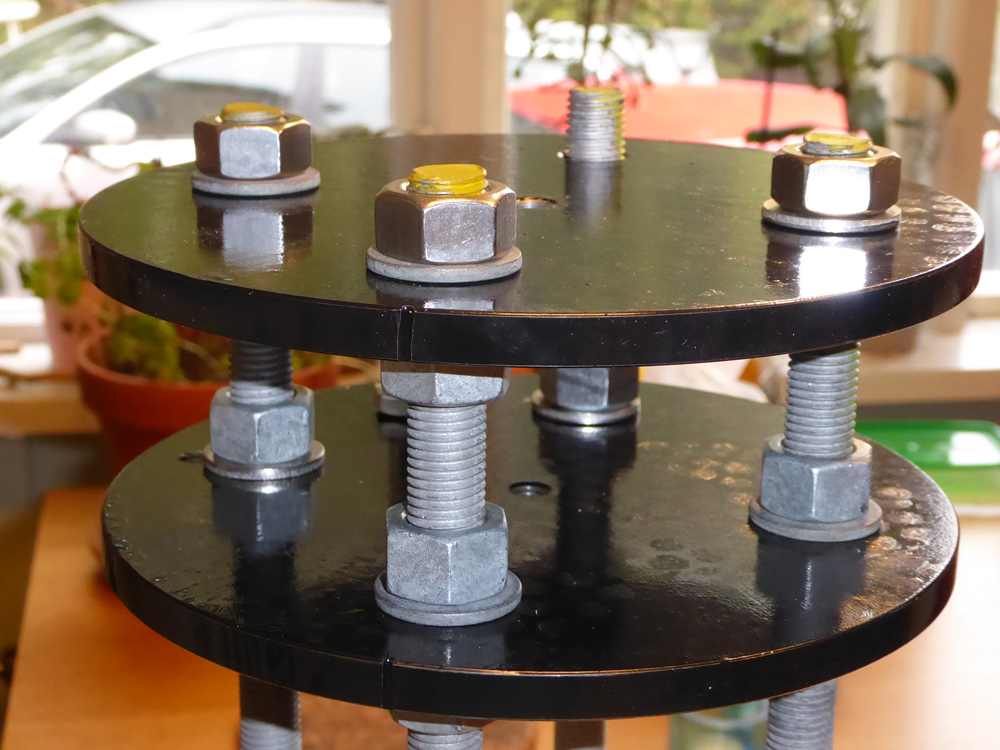

- 1 eller 2 st 200 mm dia, 10 mm stålplåt för att fästa monteringen på
Tanken är att den nedre stålskivan mest stabiliserar gängstängerna och den ska ligga i stort sett kloss an på betongen (förutom muttrarnas tjocklek). därefter ett mellanrum på 5-6 cm upp till den övre stålskivan så att man får in en M10-bult att fästa monteringen med.

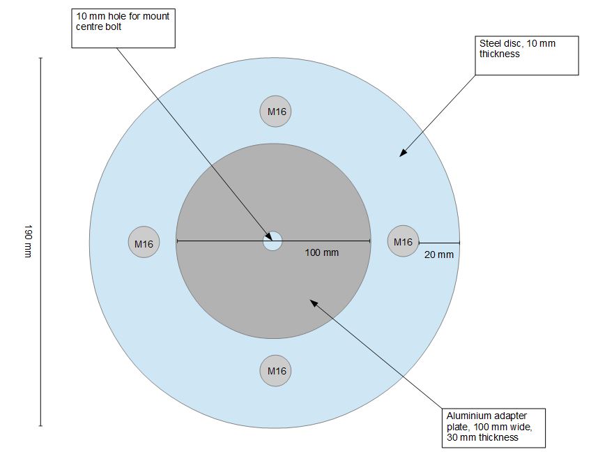

Tänkte nåt sånt här sett ovanifrån. Funkar det med så lite betong mellan stängerna och ytterkanten? (Är på engelska pga diskussion utomlands

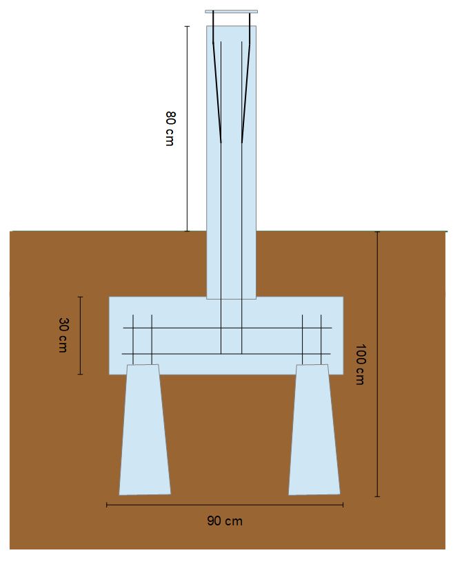

by Martin F
Piren blir nåt i den här stilen. Färdiggjutna plintar med balkskor i alla fyra hörnen, som förbinds med armeringsnätet i fundamentet. Fundamentets armering förbinds med armeringsjärn som går upp i piren. Sedan blir det såklart lite mer betong än vad som syns på min skiss eftersom det får fylla ner i groparna där jag ställt plintarna.
Re: Pir-dimensioner?
Posted: 2017-07-21 23:33:53
by Martin F
Vad tror den samlade visdomen - kan det funka?

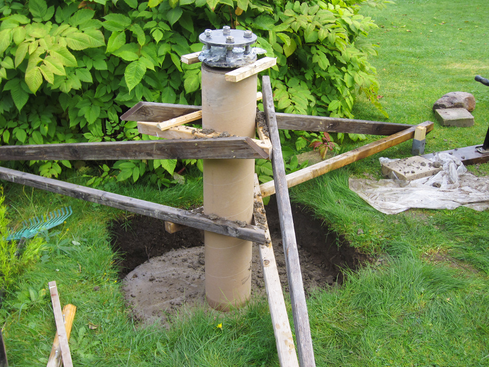

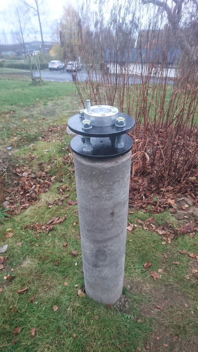

Posted: 2018-05-07 22:14:02
by Martin F
MartinS wrote:@Martin F
Hej hur gick det med din pir, blev den klar?
Några lärdomar från projektet?
Kommer gjuta i sommar och har tänkt mig en likande konstruktion. Kommer nog använda 250 mm rör så blir piren lika tjock som adaptern.

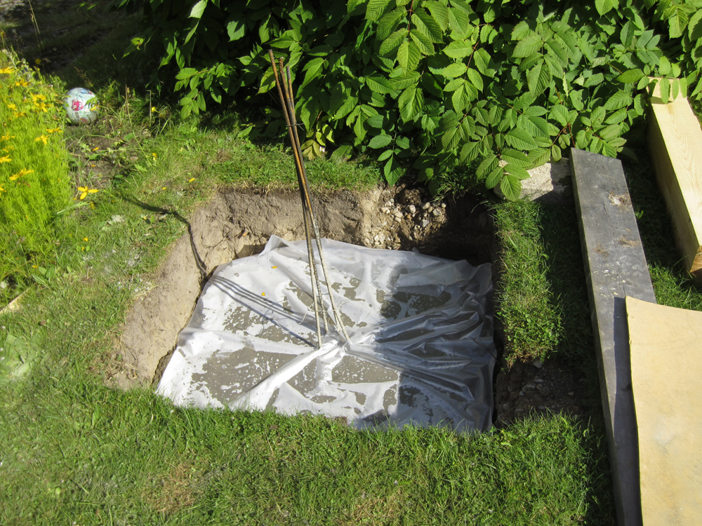

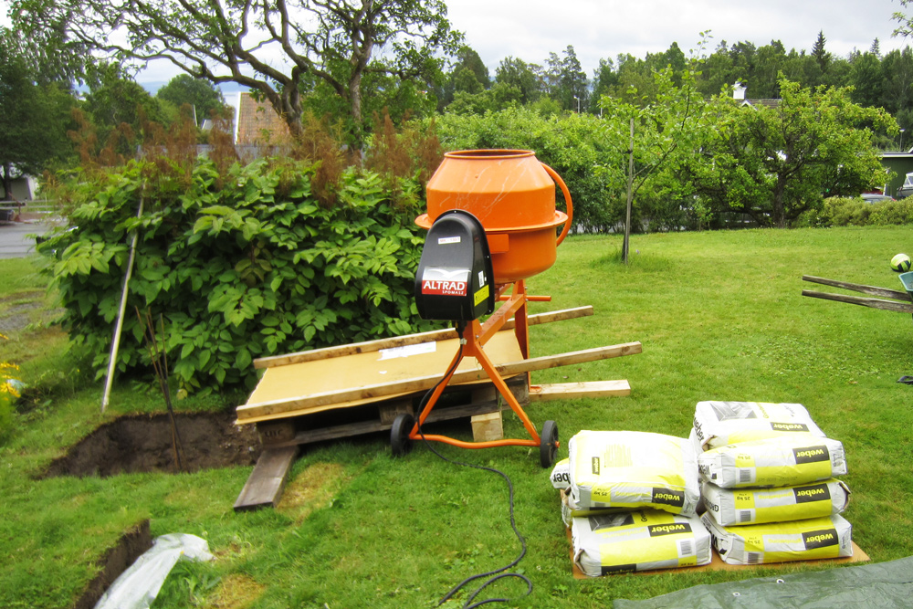

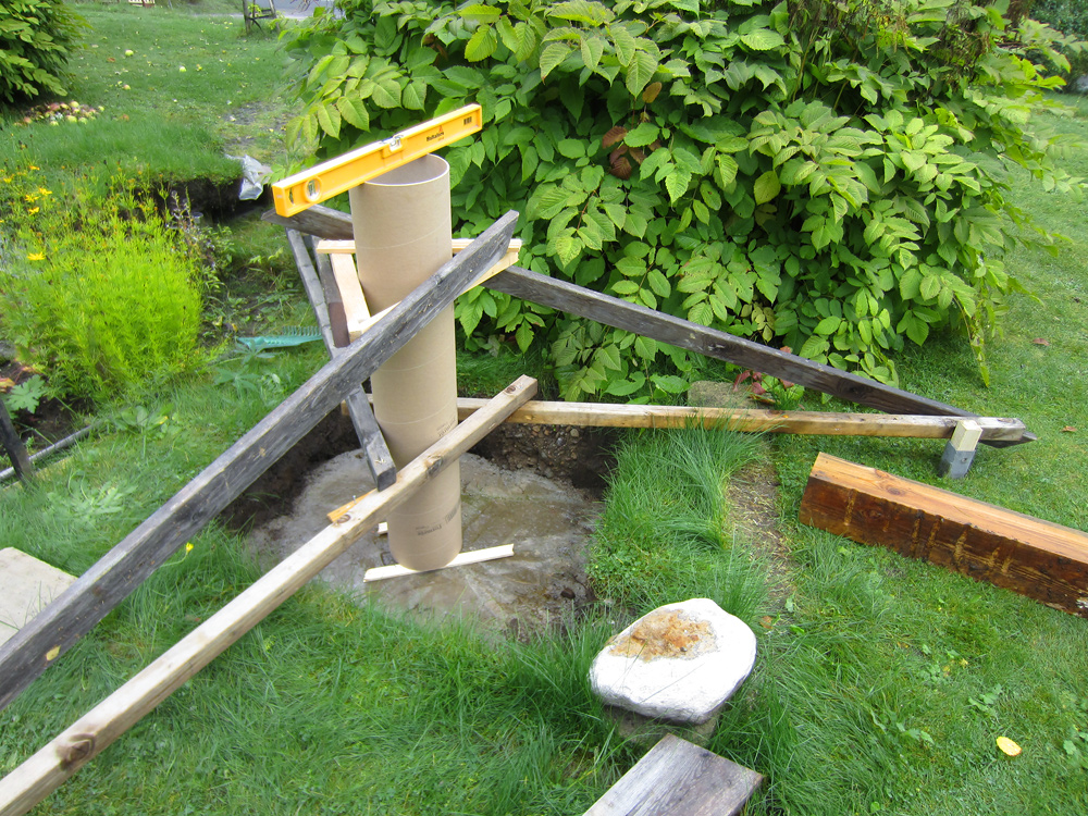

Den är klar och det gick fint
Jag grävde en grop ca 90*90 cm och kanske 80 djup. Gjöt ett fundament i den, ca 50 cm tjock, och lät armeringsjärn sticka upp. När fundamentet härdat gjöt jag piren separat. Använde 19 cm papprör som jag förankrat med en träställning. Stötte hela tiden med en käpp samt knackade på sidan av rören under tiden. Avslutade med att sänka ner piradapter med stålskivor och gängstänger i toppen och lade ett par reglar under för att få dem på rätt höjd.
