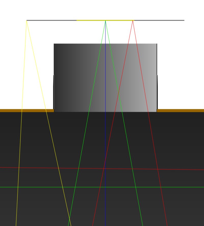

Jag fick lära mig rita fieldstoppet i ljuskonan, ( som bilden visar från Newt ) men det sades vara fel så jag har ritat som Mel Bartel visade, en ljuskona från fokalen.
Det sades också vara fel, men Paul på TV sa det var korrekt.
I mitt fall kan jag tänkas köra med en större diagonal än min ljus-kona visar för safe och clear apertut, men det som stör mig är hur paracorren kommer skymma eller ej vs ex använda 2" P2'an som ger en mindre diagonal pga kortare L-värde.

Jag gjorde en in zoomning runt okularet så det syns tydligare hur ljuskonen skall ta sig igenom här.
Designen är här vald så att en fält om 42mm diameter i fokusplanet skall klaras för 100% randstrålarna.
Har tagit bort bafflarna här för enkelhetens skull.
Det som är viktigt här är att den röda 100% kantstrålen tar sig fram obehindrat, tar de i något hinder blir det extra vinjettering. Troligen ställer jag för stora krav här som ger andra negativa effekter, men får bli så i början tills jag blir varse om vad jag håller på med. Öppningen är 75mm i fokusröret. Men tanken är att använda en coma corrector och den hamnar inuti fokusröret. Ingångslinsen som alltså är vänd mot sekundärspegeln måste ha tillräcklig effektiv diameter för att ta hela den röda konen och samtidigt få plats inuti fokusröret.
Avgörande är också var längs den optiska axeln linspaketet hamnar. Närmare sekundärspegeln och linsdiametern måste var större.
Strålgången inuti coma corectorn är också viktig, kanske mer för tillverkaren. Om strålknippet vidgar sig på sin väg mot okularet måste även de inre linserna få plats med tillräcklig diameter.
Coma correctorn kan ju också ha både förlängning och förkortning av teleskopets fokallängd vilket man måste ta hänsyn till om man är ute efter att optimera detaljerna till det yttersta.
I optik design programmet kan man i gratisversionen arbeta med upp till 10 optiska ytor. Säkerligen något man behöver använda om man vill gå till djupet med en sådan här konstruktion.

Efter en intensiv dag som började tidigt i morse har jag nu fått upp allt på hemsidan, korrigerat några felaktigheter och kompletterat med några länkar. Är betydligt mer överskådligt nu och jag skall senare redigera texten lite mer.
http://astrofriend.eu/astronomy/project ... v1_01.html" onclick="window.open(this.href);return false;
Kul med en början, nu börjar man få lite mer förståelse vad som är viktigt för ett visuellt teleskop och vad man kan ändra för att optimera det. Newt-Web är nu ju ett väldigt enkelt program, men även ett Newton teleskop är ju av enkel konstruktion så man kommer ganska långt. Vore kul längre fram att testa OSLO programmet för att göra några simuleringar om det fungerar som tänkt.
Håller på att testar att optimera för att ev. använda en 2" coma corrector, verkar dock svårt men går med lite kompromisser. Hur stora dessa blir i praktiken är svårt för mig att säga, det behöver man ett mer avancerat Ray Trace program för. Skall försöka hinna få upp version 1.02 under dagen.

Lars,
Det är intressant att testa detta med hur ljuset går invändigt fokuseraren !
Som du säger, korrektorn får man anse tillverkaren gjort så det inte skymmer..
Hursom ska den inte vara med i konstruktionen av teleskopet.
Jag vill du ändrar diametern till 24" och D=609,6 mm.
Fokallängden vill jag du sätter korrekt till FL=1676.4 mm.
Jag vill att du lägger L-måttet på det jag nämner om ;
Test 1 = 2" = 393.8 mm.
Test 2 = 3" = 435.3 mm.
Eftersom man har en fokuserare som ansluter korrektorn blir tuben att ligga mot spegel radien = R=304.8 mm.
Här blir då öppningen antingen 2" ( 50.8 mm ) eller 3" ( 76.2 mm )
Notera ;
Tubens hela längd blir :
2" = 80 mm + 9 mm = 89.0 mm. Fieldstop = 30.1 mm.
3" = 122.84 mm + 7.66 = 130.5 mm. Filedstop = 30.1 mm.
Med detta kommer man se om det blir vinjettering !
En fråga.
Vilken färg har ljuskonan till FL från spegeldiametern, grön ?
Hur gör man för att se de då röda linjens dragning ( matematiken ) ?
Notera ;
En fråga.

Re: Coma corrector info
Lugn Håkan,
Jag har redan offrat två semesterdagar på detta, måste hinna med att arbeta också. Varje dag är ett mindre Newton teleskop!
Jag behöver hålla mig till standardvärden, inte en massa förvirrande decimaler. Svårt nog ändå. När jag närmar mig en fungerande lösning kan jag göra en specialversion till dig, men redan nu är lite för tidigt, blir många ändringar på vägen.
L värdena kan man inte mata in direkt, blir indirekt när man sätter andra mått.
Börjar i varje fall se intressant ut, nästa steg blir att anpassa för 3" coma correctorn, 2" verkar vara en återvändsgränd om man inte vill ha vinjettering i onödan, det vore ju synd på ett så dyrt teleskop. Tror jag har data till coma correctorn för att få den rätt i strålgången, tyvärr går det inte att lägga in i detta program utan behövs en mer avancerad variant. Men tror ändå att man får tillräcklig information för att avgöra om det är en väg att gå. Men är du nöjd med 3" Paracorr-2 ? De verkar antyda att den hamnar utanför konstruktionsområdet vid f/3, finns inget bättre för f/2.75?
Den röda linjen som i det här fallet representerar den största vinkel en ljusstråle kan ha in relativt optiska axeln och samtidigt belyser hela spegeln förutom det som täcks av sekundärspegeln. Alla ljusstrålar reflekterar med samma vinkel ut från normalen till den reflekterande ytan som de kommer in med motsatt tecken. Primärspegeln har en parabolisk yta som du får räkna fram infallsvinkeln för i varje punkt som du vill ha en stråle.
https://en.wikipedia.org/wiki/Parabolic_reflector" onclick="window.open(this.href);return false;
En liten fråga till er alla som läser detta:
Hur intressant tycker ni det är att följa, gör ni något liknande själva med detta program eller något annat mer avancerat?
Fick precis upp version 1.02 där jag testat med en 2" fokuserare:
http://astrofriend.eu/astronomy/project ... v1_02.html" onclick="window.open(this.href);return false;
Verkar vara en återvändsgränd. Har då ändå gjort tuben alldeles för tight för att vara bra ur ströljussynpunkt.
Hej Håkan och alla andra som tycker detta är spännande,
Har nu ägnat hela eftermiddagen och testa olika layout för dina önskemål Håkan. Har testat både Paracorr correctorerna, 2" och 3". Satte också huvudspegeln till ditt önskemål om 24".
Riktigt spännande att se vilka problem man stöter på och man förstår verkligen varför en del satsar på en refraktor för att slippa dessa begränsningar man är tvungen att göra i ett spegelteleskop.
Här kan du läsa och läs även om de tidigare avsnitten då jag uppdaterat och förtydligat:
Tyvärr måste jag nog säga med tanke på vilka höga krav du har, ingen av dessa lösningar skulle jag finna acceptabla. I princip så är det längden på coma correctorn som ger återverkningar på Newton teleskopets design. Ger större sekundärspegel än nödvändigt och man blir tvungen att låta coma correctorn sticka in en bit i teleskop tuben för att få någorlunda acceptabelt resultat.
Okular som jag aldrig ägnat något intresse tidigare åt har jag kört fast lite på. De anger att ett 17 mm okular med 100 graders vinkel har ett field stop 30 mm. Varför stämmer inte min uträkning field stop = 2 * 17 * Tan( 100 / 2 ) , mitt resultat blir ca 40 mm. Räknar jag åt andra hållet får jag att okularet bara har 60 grader syn vinkel.
Lösningen finns väl här:
https://en.wikipedia.org/wiki/Eyepiece" onclick="window.open(this.href);return false;
Distorsionen vid större vinklar än 40 grader ger inkorrekt resultat. Men skall det vara så svårt att få fram? Krökt fokusplan kanske är en del av förklaringen.
Någon guru på okular?
Försök att finna någon annan coma corrector, använd sedan Newt-Web för de första labb testen och gå sedan vidare med något mer avancerat, OSLO kanske. Att försöka med CAD ser jag ingen vits med, matematiken kan du kolla upp oavsett vilket program du använder. Du är ju intresserad av att få fram det bästa möjliga med tanke på hur mycket du skrivit om speglarna, men teleskopet blir inte bättre än grundkonstruktionen.
Nu skall jag ägna tid åt min egen 12" f/4 astrograph. Den är ju lite snällare med sitt f/4, å andra sidan har jag en del andra krav på vidvinkel egenskaper som kommer krångla till det. Skall ägna Wynne korrektorn lite tid så jag förstår om det är en framkomlig väg. På papperet ser den ju i varje fall intressant ut med den goda korrektionen om man bortser från bygglängden. Intressant att läsa var ju också att det går att bygga upp med standardlinser till viss del.
Kommer säkert fram information ur detta som är intressant för din del också.

Väljer man en 5" refraktor så har man också på gott & ont en 5" spegel yta.
						Tack för din tid att titta in i ett sånt här monster projekt.
Du har helt rätt att en svag länk kan rasera en högt uppsatt spegeltolerans som kostat stora summor.
( Jag har dock intiktat min energi åt detta med toleranser och design. )
Precis så säger Dreams ägare med om den 'svaga länken', samt han lägger till himmlen, värmestrålning, jordstrålning osv samt jag tillägger att inom ATM tror många att de har typ 1/20 wf i sina speglar, eller mer ( de tror sig måste ha - men givetvis inte har eller behöver )
Men har man en godtaglig tolerans vill det till att teleskopets design håller måttet !
Du har givetvis rätt i att en koma korrektor ställer till det på flera sätt, dels lång tub ( långt L-mått ger stor/större diagonal ) och man vet inte strålgången ur den. ( eller få vet )
Men de behövs även på typ f/5 om man villa ha helt komafritt. ( men sånt är personligt )
Ethos okularen är bra men de klarar inte ex f/5.
Men har man ex f/3.5 är de ett måste med en koma korrektor - tyvärr - oavsett hur man klar en del koma.
Inga andra på marknade av korrektörer klarar f/3, så en TV's gäller - om nu inte en special tillverkad.
Bartels menar att en tajt UTA och paracorrtuben i primärspegeln fungera bra.
- Kan man tala 'mot' Mel Bartel ?
Man kan - men då lär man ha på fötterna och hans teleskop kan alla se in om de vill på ett SP.
Carlin lyfte på hatten också vs Bartels ider, väl värt att nämna.
Mel väljer kompromissen om tuben in i primärspegel vs då en mindre diagonal diameter.
Eftersom spikes kommer på lågförstoring och han gillar ju det samt 100 graders okular - vill ju inte han se 'spikes', antar man.
50 års observerande och spegelslipare, designer och id'e spruta säger en del.
Refraktorer, visst - men vill man 'se nåt' lite mer vill det ju till med en stor Newton.
Det är kompromisser, men så är ju livet.

Nu på förmiddagen har jag ägnat lite tid och funderingar på min egen ide om en 12" Newton. Denna gång hur man skall anpassa det till en Paracorr-2 3" coma corrector.
Har även rättat och kompletterat den tidigare version så läs om båda sidorna.
Jag tror aldrig jag lärt mig så mycket som jag gjort nu på så kort tid. Trots all fysik man redan tryckt in i huvudet sedan tidigare, väldigt nyttigt att med det pedagogiska programmet Newt-Web få se en insyn hur saker påverkas när man ändrar måtten på diverse ställen.
https://stellafane.org/tm/newt-web/newt-web.html" onclick="window.open(this.href);return false;
Jag är sedan någon dryg vecka i kontakt med Kenneth Slater som tagit fram webb versionen av Newt-Web. Har påpekat ett par buggar och föreslagit en förbättring. Han tittar på det när han får tid. Är just nu väldigt upptagen med ett Spectrohelioscope bygge.
Rekommenderar verkligen till er alla att testa detta även om ni inte skall bygga egna Newton teleskop. Ni kommer få mycket bättre kunskap och därmed göra färre dyra misstag när ni köper teleskop. Börja med att mata in data för den Newton ni redan har och se vad ni får ut. Kul om ni skärmdumpar och lägger bilden här så alla får se hur olika Newton teleskop är uppbyggda.
