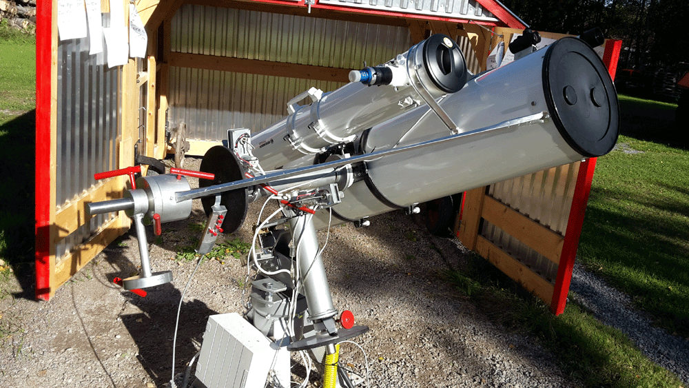

Ja nu har jag bytt drivaxel på tidmotorn och svarvat ner motvikten för bättre balans.
Sen hade jag en reducerare som passar i kameran. Jag skruvade i den nu. Ska testa den kanske ikväll och se hur det blev.
Jag väntar på en intressant grej som kommer med brevbäringen när som helst.
En digital vinkelmätare med magnetfot. Den är tänkt att ersätta DEC-skalan i hög grad. Den har 2 decimaler på gradskalan.
Bifogar en bild på apparaturen...
